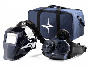

Lehká helma Böhler Guardian 62 AIR (bez AIR už ji máte), jednotka Evolution AIR, nejvyšší třída filtrace TH3, vysokovýkonný Li- akumulátor, možnost nasazení i plynových filtrů, postroj místo jen opasku, komplet dle obrázku za 27 035 Kč bez DPH.
Ušetřit se dá asi 5 000,- Kč. Místo prémiové Evolution AIR můžete mít základní Guardian AIR. Jakost komponentů, třída filtrace TH3, to je stejné. Má jen částicový filtr, plynové ne, Li-aku standard, ale 6-8 h vydrží, bez postroje, jen s opaskem. Prostě základní funkce, ale aku je záměnný s vysokovýkonným a postroj se dá nasadit, opasek je stejný. Jen u prémiovky je standardu. Jen ty plynové filtry už ne.
To je ten druhý obrázek.

Ano, tuhle kuklu mám v garáži, ale bez filtrace a jsem s ní velice spokojený. Ta s filtrací stojí hrubo přes 30 tisíc a to je na mě už docela ranec. V práci mi kuklu nekoupí, i když jsem zaměstnanec na hpp. Ale to je na ji é téma. Ale děkuji za tip

Jak jsem říkal, dá se to složit jen z této kukly a standardní jednotky.
57007 Helma svářečská s respirací Guardian62 Air samotná + 86692 Respirační jednotka Guardian Air bez helmy a brašny. Pak to vychází na 22 785,- Kč/kg bez DPH.
Böhler prodává na Ostravsku několik distributorů a třeba dá některý ještě nějakou slevu.

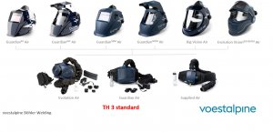

Na Böhler Guardian ne, to by musela být respirační Böhler Guardian Air.
A pak to nějak nabastlit. Přípojky těžko budou pasovat.
Navíc, Air provedení není jen přívod vzduchu, je to celá vnitřní maska s komfortním bezprůvanovým přívodem.
Ale všechny tyto dodělávky, bastlení, stojí to za to? Böhler má několik helem s respirací (50Air, 62Air, varianty s odklápěcí kazetou, EvolutionVisionAir, brusný štít) a dvě respirační jednotky(Guardian Air a Evolution Air) plus regulátor vzduchu z rozvodu a ať to zkombinujete jakkoliv, vždy je to certifikované do nejvyšší třídy filtrace TH3. Má cenu to zbastlit s něčím jiným a ušetřit pár korun za cenu zhoršení parametrů?

Nene, asi jsem to špatně popsal. Kuklu bych samozřejmě koupil tu Bohler Guardian 62 AIR s rozvodem vzduchu. Jednalo se mi jestli by šlo k takové kukle připojit klasický Fukar Clean Air. Myslím takový třeba: https://www.svarecky-elektrody.cz/clean … ni-opasek/
Ale píšete že to nejde, že mají Bohlery jiné, to je škoda. Děkuji za informace.

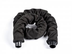

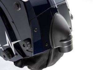

Závit? Na kuklu jsou většinou různé typy bajonetů a různých zacvakávacích svorek, nebo jak to napsat. Vím že třeba Kowax kukly mají jiný typ připojení než Speedglass. Optrel mají zase jiný způsob připojení. Každá firma si asi vymyslí svůj způsob. Jak to má Bohler vymyšlené právě nevím, proto jsem se zkusil zeptat JardyK, ten to má asi v obraze. Doma mám jen verzi bez fukaru, ale chtěl bych si pořídit i verzi s fukarem.

Kdybych chtěl být hnidopich, tak bych napsal, že bajonet je typ závitu.
Místo abys tu psal něco, co všichni vědí, neboť to má logiku (logiku výrobce myslím), tak by ses měl pídit na Alíku po redukci.
