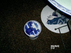

joudo dej pak info jak jsi to vyřešil, mám bílou porcelánovou stoličku (i stůl - z demolice jak jinak ?D) stolička má trochu odštíplou  hranu, něměl jsem potřebu to řešit, ale jestli najdeš cestu - rád se nechám inspirovat.
http://www.svarforum.cz/forum/uploads/thumbs/1168_100_0051.jpg
