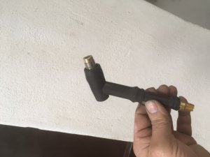

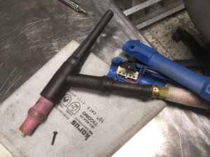

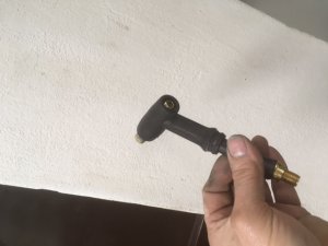

Tig hořák Castolin G 220 ulomený krček - nouzová oprava
Dobrý den

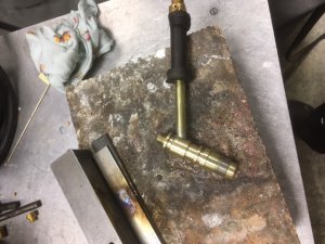

Dneska jsem svařoval nějaké hliníkové díly a při snaze povolit kleštinu se mi podařilo ulomit krček hořáku. Celý konec hořáku je zavulkanizovaný v gumě a já jsem cítil, jak se krček v gumě trochu hýbe a bylo mi v té chvíli jasné, že je to konec svařování. Nejdříve jsem šel trochu telefonovat zda
bych někde nekoupil ten celý přední kus hořáku. Výsledkem byl příslib , že možná, když bude štěstí tak za týden , no ale já to pořeboval dovařit dnes, maximálně zítra. S vědomím že hořák je takto nepoužitelný jsem se pokusil o opravu. A právě proto o tom píšu, kdyby se to někomu stalo aby měl inspiraci co se dá v nouzi udělat.

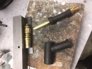

Nejdříve jsem vyjmul poškozený díl z rukojeti hořáku a v místě dělicí roviny na jedné straně gumového obalu jsem tento rozříznul a také jsem provedl řez po obvodu, v místě , kde se pogumovaná část vkládá do plastové rukojeti. Potom jsem dal do hrnce vařit vodu a díl s gumou trochu povařil, aby guma změkla a takto se mi podařilo gumový obal hořáku, bez poškození sejmout.  Když jsem ho sejmul , tak jsem uviděl co bylo příčinou poškození,
Krček hořáku byl pomocí stříbrné pájky mizerně připájen k mosazné trubičce ( pájka nebyla dobře navzlínána do styčných ploch dílů)
Očistil jsem tedy díly od staré pájky a zapájel znovu stříbrem . Po očištění, jsem opět " povařil " gumu v hrnci a úspěšně ji natáhnul na díl z hořáku.
Potom jsem řešil jak slepit gumu v místě rozřízlé dělicí roviny . Odzkoušel jsem vteřinové lepidlo, za použití aktivátoru a výsledek mne popravdě překvapil. Ono to kupodivu drží , vařil jsem asi 3 hodiny a guma byla značně ohřátá.  Zdravím a ať se vám hořáky nelámou    Štěpán

Jen pozor na dočasnost lepení. Mě se vteřiňák s aktivátorem po půl roce rozpadl na prach.

Správný lepidlo je dost důležitý, s čím máte dobrou zkušenost na lepení gumy?

Já  bych  volil  neutrální  silikon. Nebo  polyuretanový  tmel. Ale spíš ten  silikon,  kvůli  teplotní  odolnosti  a dobrí  přilnavosti  neutrálního  silikonu. Ostatně až  se to  vteřinové  lepidlo  ohříváním  rozpadne,  může se to  zkusit.

To je modře natřený fronius. Vyhledejte prodejce společnosti Fronius. Jeden takový mám doma.
