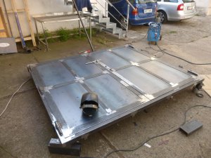

Tady je foto ze zadu  výstuhy učko 30x40 jsou to zbytky co ležely na dílně  vystříkáš třeba dutiny a zateplíš vatou. Prvně rám a do toho uděláš křídla. Jsou to základy pro zámečníka .Nic na tom není

Dobře. Rám už právě mám. Děkuji moc, zkusím to.

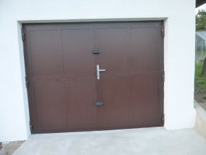

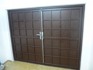

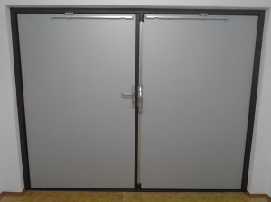

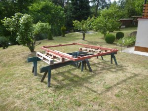

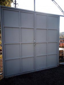

Před několika lety, když jste se ptal na zkušenosti s výrobou vrat  , tak jsem, v té sekci co je teď bohužel nepřístupná, uveřejnil nějaké momentky z výroby dvou vrat, které jsem si vyráběl a snažil se nějak poradit , jak jsem postupoval. Myslel jsem si, že vrata máte dávno hotová.
Nemyslím to špatně ale upřímně řečeno moc nechápu proč se chcete pustit do výroby garážových vrat venku  na konci října, kdy už je zima, vlhko, prší a pro výrobu železných věcí venku ani pro nátěrový systém to není příznivé, když jste to před tím odložil několik let.
Jinak Vám samozřejmě ale držím palce aby se to podařilo teď nebo později úspěšně zrealizovat.
Vrata se dají udělat i na dvoře ,mám to vyzkoušené. Stačí na něco díly položit a vyrovnat na vodováhu, ve všech směrech a můžete svařovat. nejdřív rám , potom vyrovnat a následně " poheftovat  " křídla vrat, vložit do rámu a zkusit, zda to sedí , posvařovat a potom panty a máte v podstatě vyhráno.
V uložených obrázcích jsem našel ještě nějaké fotky tak pro zajímavost a případnou inspiraci je sem dávám
Nehledejte v tom nějakou vědu , jsou to jenom vrata.  Zdravím a ať se dílo zdaří. Štěpán

Štěpán: Jak už jsem psal na začátku, plánoval jsem dlouho, ale bohužel mám více koníčků. Třeba karosařinu a pořád někdo vozí staré shnilé vraky a chtějí to dát dohromady. Potom už nějak nezbývá čas a není ani chuť. No už se ochlazuje, ale možná se mi to vleze do garáže když tam trochu pouklízím. Tam si zatopím novým bufíkem. 😄 A děkuji

Štěpán napsal(a):
Dobrý den
Díky, to si musím zapamatovat. Šikmá betonová plocha na první fotce mi něco připomíná, už je pryč a místo ní je zámková rovná plocha. Ale rovná pro zámkovou dlažbu (a to jsem byl jak pes při jejím vzniku) je něco jiného než rovná pro vrata. Místo měření provázkem do kříže je ta vodováha jednodušší a ten provázek se dá použí na kontrolu.
Vrata jsou to pěkný, máte je nějak zateplený?
Mam vrata dřevěný a i tak jsem je zateploval.
Doposud jsem nevyřešil jak efektivně dlouhodobě ucpávat škvíry kolem rámů a mezy vraty. Molitan vydrží pár let a zase je potřeba nový. A mezi zemí a vratovým křídlem nejde dát vůbec.
Jak to řešíte?
