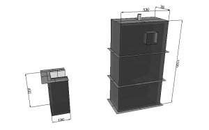

Ještě jsem ale neviděl , jak máš případně ošetřenou deformaci materiálu po natlakování . Profíci tam mají různé prolisy , nebo opravdu silné materiály . Jakou máš největší plochu vcelku ? Beztlaký , no půl atmosfery to jde , ale 2+ , to pozor .

No nevím, výrobci kotlů a kamen na tom dělají roky, vychytávají mouchy, mušky i masařky, přesto se jim občas něco nepovede. Vymrsknout takhle kamna s výměníkem jen podle nějakého vzoru, co se mi líbil, je cesta k prúšvihu.
Nefunkčnost zařízení, vycházející z absence výpočtů, nebo jen "drobnosti" jako loupání vznikající ohřevem a chladnutím materiálu, které se přenáší do celé otopné soustavy, je sice k nas...kakání, opravit již bohužel nelze, a celou investici zhatí, ve finále směřuje stejně ke koupi komerčního produktu. Ale budiž, pokud je hromada zbytečných chechtáků a času na jejich utrácení.
Postrádám u tohoto projektu i použití vhodných materiálů, jako např.kotlové oceli apod.

Kimbo napsal(a):
Banung napsal(a):
Kdo mi to svaří a přibližně za jak dlouho, nebo za kolik?
Vše bych připravil.
z kama jsi, jakou metodu preferuješ, materiál dodáš nebo to necháš na fachmanovi, odvoz si zajistíš nebo ne, jak moc to spěchá
Jsem z Prahy. Vzdálenost kam se dá rozumě dojet ...
Materiál dodám naohýbaný. Černý plech 3mm. Mám ho doma.
Preferuji to, co mi bude garantovat vodotěsnost a pevnost sváru do 2Bar
Nijak zvlášť to nespěchá.
http://www.svarforum.cz/forum/uploads/thumbs/10703_vymeniky.jpg
Jde mi pouze o ty výměníky. 13,5 bm je to bez vnějších žeber.  Ty můžou být nabodovaná z vnějšku asi čímkoliv.
Co se týče toho návrhu. Ještě to není stoprocentně dodělané. Chci umístit druhý čistící otvor do velkého výměníku. Šroubení pro vodu a termostaty. žebra kvůli prohýbání. Rád si nechám poradit. Proto tu jsem smile
Tlak 2 Bar je s rezervou. 1 Bar stačí.
Ty výměníky by neměly být vystavené zas tak velkým teplotám. Malý je za izolací. U velkého dojde k expanzi spalin.

Souhlas. Ale proto jsem to navrhl, jak jsem to navrhl - rozmontovatelné, aby se tam dalo případně něco dovařit ...
Co se týče spalovací části, ta je ověřená. Já dělám pouze výměník.

Rozhodl jsem se, že nechám vyrobit první malý výměník. Zkusím ho nafouknout a uvidím, co to s ním udělá. Na základě toho pak případně upravím návrh velkého výměníku.

2 bary s takto velkým výměníkem neudělají nic.
Pozor na zkušební přetlak, kdysi před lety jsem vybudoval topení s boilerem 200l (Dražice) pro užitkovou vodu.
Topný plášť jsem nafoukal na 9barů bez toho abych měl uvnitř vodu. Následovalo praskání a oloupání části smaltu uvnitř boileru.
Koupil jsem nový a tento pověsil v dílně. Kupodivu maká už asi 5 let a noproblema. Odprýsknutý smalt jsem natřel nějakou syntetikou co jsem měl po ruce.
