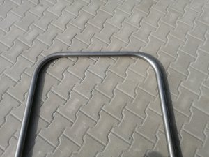

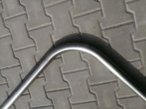

Ani tim pechovaním nedosáhnete ohybu jeden jako druhý stačí dát šev trubky jiným směrem a jste jinde. . Takto ohybáme 48 trubku, ale to se bavím o ohybačce za několik set tisíc.
http://www.svarforum.cz/forum/uploads/thumbs/2784_img_20210620_084927.jpg
http://www.svarforum.cz/forum/uploads/thumbs/2784_img_20210620_084935.jpg
