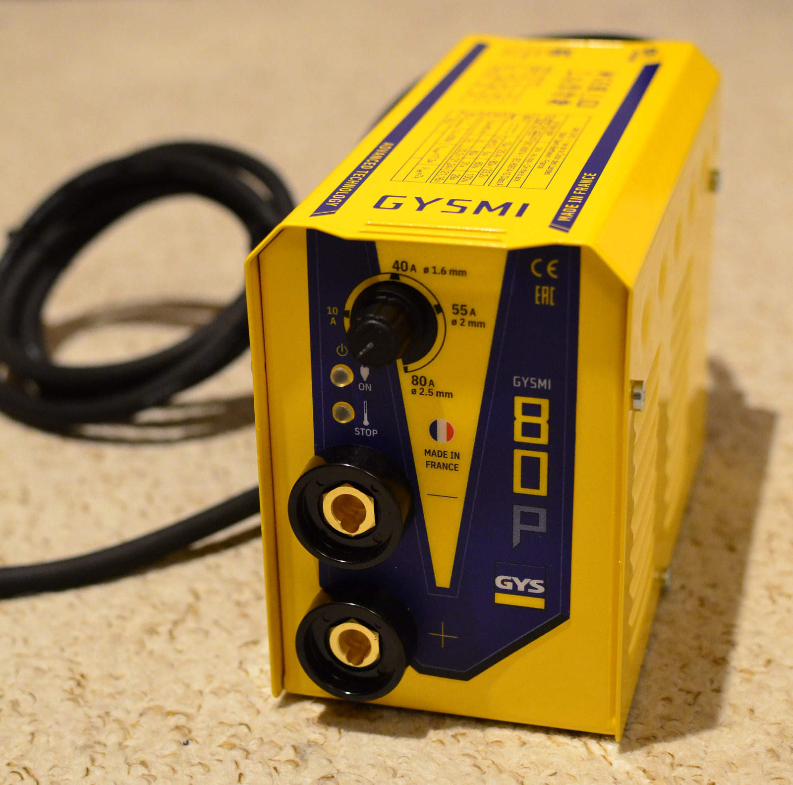

GYS GYSMI 80P
Zdar pánové,
po extempóre  s Powermatkou, na kterou nestačil jistič B16 na slabé elektroinstalaci, jsem pořídil GYSMI 80P která podle dodavatele vyžaduje jištění 10A a na kastli samotné je udáván špičkový maximální odběr 17,3A a efektivní pouhých 7A, takže doufám že to by elektroinstalace a jistič snad mohly utáhnout:
https://img32.rajce.idnes.cz/d3202/17/17086/17086091_ab26bc116f9f56f673678ff254a20318/images/GYSMI80P_stitek.jpg?ver=0
https://img32.rajce.idnes.cz/d3202/17/17086/17086091_ab26bc116f9f56f673678ff254a20318/images/GYSMI80P_zepredu.jpg?ver=0

Já bych to vyzkoušel. Na bedýnce je nahoře napsáno napětí naprázdno 82,4V, to by měly jít i basické v pohodě. některé levné invertory mají třeba jen 55V naprázdno, tak se basickými nedá pomalu svařovat.

Vyzkoušel jsem ji a jsem naprosto nadšený: GYSMI 80P neshazuje můj jistič a i na mé tajemné a slabé elektroinstalaci s ní KONEČNĚ mohu svářet doma.
