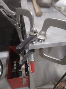

Pafiku, jsi zlý. Nechápeš, že klimbík má hračku a potřebuje si pohrát? (pro Klimbíka - mám to stejně). Taky jsem vyráběl zkružovačku (na 3mm drát) , na nové stínítka na lampičky - celkově sériová výroba 2ks koleček big_smile.
http://www.svarforum.cz/forum/uploads/thumbs/5626_zkruzovacka.jpg
