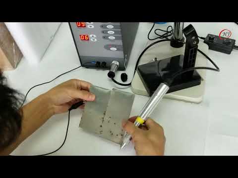

Dnes prislo na pretras
http://img.youtube.com/vi/PlZaPqAjV6Q/hqdefault.jpg
kupit mozno aj tu okolo $340 alebo z BG
a este iny model
https://www.youtube.com/watch?v=u0RNbXdPPFc
https://www.youtube.com/watch?v=uj4XkGMzpBk
a este jeden lacnejsi model
https://www.aliexpress.com/i/32842966441.html
hadam to nejakym sperkarom co sem obcas zabludia pomoze.

Ako hračka je to drahé, $ 460. Bolo by dobré vedieť ako ten systém funguje. Už dávno ma napadla takáto predstava. Elektróda je axiálne pohyblivá a po dotyku sa pomocou elektromagnetu odtiahne, pričom sa vybije náboj uložený v kondenzátore. Sofistikovanejšie riešenie je dotykom iniciovať odtrh elektródy a následne v krátkom časovom slede sa zopne hlavný prúd pomocou tyristora. Pravdepodobne by bola potrebná aj nejaká sériová indukčnosť.
Nemá niekto vedomosti o tomto procese?

ty zrejme pises o #77 lebo to co som dnes daval je fixna ihla... videa som nestihol pozret vsetky neviem
co ta cinanka (Ms.TIG) asi narazka na Mr.TIG-a pouziva iny stroj inak rieseny horak. a rube to hlava nehlava ale prax ma.

Áno, ja som písal o #77. Tie ďalšie to sú klasicky tig-pulse v LA ini.

Na tie vysoké prúdy s krátkym trvaním pasuje moja úvaha z #79 o použití kondenzátora. Kto chce tieto veci používať iba občas, nie je podľa mňa vôbec zložité takýto nástroj aj ubastliť.

a kolko F by si pouzil napatie a cim to spustal tyristorom ? (nieco ako bodovacka baterii CD SPOT welding)?
alebo mas nejaku inu predstavu ono tie kondiky low ESR co su schopne toto dat su dost drahe od Maxwellu
okrem toho su aj FAKE na trhu ktore vydrzia tak 6mes a potom skapu lebo su FAKE.
inak oni tam pouzivaju tak okolo 600A-900A pulz pri bodovani plieskov a toto co robila Ms.TIG to ide slusne
da sa stym "zastopkat" aj hlava srobu a matica to by trvalo pol dna s kondikom nabit prask nabit prask...
inak som pozeral co dal PeterOlomouc na ten stroj ze 2400$ a potom iny 1400$ smile  lacne to nieje

Kondenzatorom 1000A za ms urcite ne v masine za 400 dolarov, jak pise ihlan - esr....

Ihlan. Nenachádzaj dôvody prečo by to nešlo. Kondenzátor pre vysoké prúdy sú skutočne drahé, ale keď pospájaš paralelne napr. 20 kondíkov z vyradených PC zdrojov tak tie prúdy budú 20 x nižšie. Bude tam aj sériová indukčnosť, takže nábeh bude pozvoľný.  To by mohlo fungovať ako LA a nebolo by potrebné zaradiť do projektu tyristory. Keby sa predsa len ukázalo že sú potrebné, tak napr. tyristor ČKD TR 956-320 , mimochodom jeden z najslabších, znáša po dobu 10 ms 6000 A. Sú aj 20 000 A a aj viacej.
