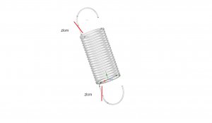

Praskanie pružín
Po cca troch rokoch sa začali lámať pružiny v mieste ohybu pripevňovacieho oka.
Je to prekalené, alebo to má iný dôvod ?
http://www.svarforum.cz/forum/uploads/thumbs/6761_pruzina.jpg

Zrejme je to vadná séria, vytvoril som pri praskline nové oko a prasklo to zachvíľu na druhej strane. Pružín je viac. 5 ročné sú v poriadku a trojročné praskajú. Nakúpil som nové. Tie asi vydržia 2 roky sad
Pružiny praskajú, to áno. Tieto 120mm dlhé  majú veľmi malý moment, žiadny ohyb a praskajú na inom mieste, ako by som očakával.
http://www.svarforum.cz/forum/uploads/thumbs/6761_pruziny.jpg

jao napsal(a):
http://www.svarforum.cz/forum/uploads/t … ruziny.jpg
presne tam praskaju pružiny, v tom mieste na vnutornej strane posobi max ohybove napatie. Ja by som volal výrobcu/dodávateľa či je dobre navrhnuta na konkretne zaťaženie. Ako sa hovori diabol sa skryva v detailoch.. pošli video ako to je zaťažované a rozsah a rychlost pružiny
https://www.alcomex.sk/standardne-pruzi … e-pruziny/
