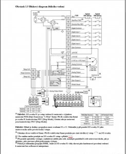

#29 13-02-2020 09:25:02
Příspěvky: 3144
Re: jaký frekvenční měnič na frézku
Pro ilustraci; takhle vypadá ovládání Rockwell. Přepínač směru je klasickej, ostatní jsou tlačítka.
http://www.svarforum.cz/forum/uploads/thumbs/4621_rockwell.jpg
Se zapojením se dá trochu čarovat, třeba když chceš tlačítka a ono to má kontakty s přídrží, dá se naprogramovat a zapojit nějaké vnitřní relé jako samopřídržnej kontakt. Ale to je až další etapa smile
Editoval pafik1605 (13-02-2020 09:27:40)

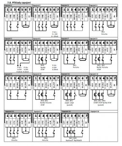

#37 13-02-2020 18:39:01
.....rcp: to máš pravdu, ale zaprvé pro autora vlákna je to v tomto okamžiku nadbytečná funkce. Zadruhé, musíš zachovat, jestli se jedná o spínač s přídrží, nebo stačí tlačítko bez přídrže. Programuješ si tam jen funkci tlačítka. Aspoň jsem se s jiným měničem nesetkal.
co som ja robil s menicmi invertek a siemens, tak sa dali jednotlive vstupy konfigurovat ako pulzne (ako tlacitka bez pridrze - start vlavo, start vpravo, stop) alebo ako spinace (chod vlavo, chod vpravo)
pripadne dalsie funkcie - napr. kazdy vstup znamenal chod inou (v menici prednastavenou) rychlostou - t.j. nastavil si si rychlost1, rychlost2, rychlost3, rychlost4 a podla toho, ktory vstup bol aktivny, takou rychlostou sa motor tocil - potenciometer vobec nebol zapojeny
len pre uplnost:
invertek - priklady zapojenia
http://www.svarforum.cz/forum/uploads/thumbs/2227_invertec.jpg
siemens - prednastavene makra - hladaj "Makro pripojeni Cn001-Cn011"
https://www.elektropohony.com/files/kat … -02-cz.pdf
+ sa to da vyladit este omnoho detailnejsie - tusim su to parametre niekde od P0700 vyssie
cisla si presne nepamatam, ja som si kupil k tym siemensom web modul
http://www.jork.shop/produkt/technika-p … -89577.htm
a nastavujem si to prehladne notebookom/tabletom cez web rozhranie
https://www.youtube.com/watch?v=Z2XSEyH6saQ
Editoval rcp (14-02-2020 10:27:16)
