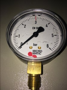

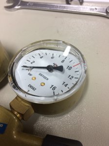

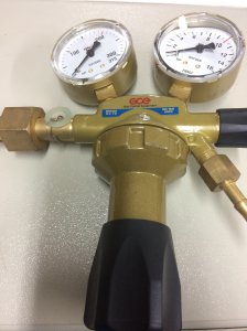

Prosím Vás o radu či musím použit namiesto orginálneho výstupného manometra taký istý (zasekáva sa ručička manometra) alebo môžem nahradiť manometrom podľa obrázku. Plánujem rezať s PB, tlak kyslíka cca. 2 Bar.

Takmer vsade kde predavaju GCE maju servis dokonca robia aj vymenu stary za novy
takze keby si skocil niekde mozno odides s funkcnym.
Ak by si naznacil odkial si/mesto mozno ti budem vedet napisat kde ti stym pomozu.
Dnes som isiel okolo predajne a maju to dokonca skladom nahradny len musis vediet rozmer zavitu.

keby to je iny plyn tak ano ale konkretne kyslik je citlivy na necistoty (mastnotu) ak je ten novy manometer povodne urceny len na vzduch mozu byt v nom stopy masnoty z vyroby a mozes mat problem !!!

Dakujem za radu. Tak radšej kupím nový manometer s 1/4 zavitom na kyslik.

Dobře ho napakuj teflonovou těsnící páskou - nepůjde dotáhnout na krev - aby byl ve správné poloze.
Redukční ventily vyměňuje kdejaký prodejce kus za kus ale chtějí cca 600Kč.

Pod manomety se používá speciální těsnění. Je to asi 4mm trubičky. Přesné natočení manometru není
žádný problém. Na acetylén je hliník,na kyslík a ostatní plyny je měď. Tam,kde se prodávají manometry,
by to měli vědět.

stačí rozebrat,  použít diagnostický přístroj - vlastní oko a selským rozumem odhalit kde a proč to drhne,  pak už je oprava snadná,  ploché kleště a za 10 minut je to v cajku,  ručku nesundávat , pokud chceš mít jistotu že to pak bude ukazovat přesně, za kafe ověřit u metrologů,  určitě to bude levnější než nový manometr,
