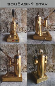

povrchová úprava leštěné mosazi / mědi

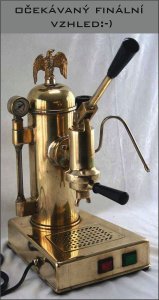

zdravím,
chtěl jsem se zeptat, zdali někdo nemá zkušenosti s REPASÍ povrchové úpravy leštěné mosazi/mědi.
jelikož se na to často šahá rukama a některé části jsou navíc tepelně namahané do 150°C , tak mne napadá to buď nastříkat v autoservisu lakem ( akrylát nebo polyuretan )
anebo to dát do práškovýho laku.  ( nevím zdali  vcelku, či  po jednotlivých dílech, protože se část šroubuje do sebe na krev )
předem děkuji za vaše praktické zkušenosti a tipy i se samotnou přípravou.
originální lak, jakož i mašina samotná je ze 70-tých let.
http://www.svarforum.cz/forum/uploads/thumbs/1445_12345.jpg
http://s4.postimg.org/rm7haf0zd/s_l300.jpg
Editoval tibet (06-05-2016 22:48:06)

Dělali jsme renovaci starých mosazných klik háčků,uchytů a jiných kování,vyleštění pomocí pasty trvá dlouho.Je lepší nejdříve nerez kartáč nahrubo
a potom leštit pastou.U povrchové upravy se autolak neosvětčil protože mosaz stratila přirozený lesk ale už nevím o jaký šlo.Nejlépe vyšlo
lakování zaponovým lakem-nitrolak na kovy.Co se týče tepelné odolnosti neporadím-nevím.

No, já bych řekl, že ve vnitřním prostředí samotný vycíděný mosazný nebo měděný povrch je jeden ze vzhledově nejvíc žádaných. Téměř jakákoliv jiná barva je horší. Případně evokuje nabarvený výrobek z levného černého materiálu nebo tak nějak.
Co se týká teplotní odolnosti na 150 st C, krátkodobě by neměl být problém s většinou kvalitnějších barev. Dlouhodobě to je něco jiného. Největší odolnost z běžných barev by podle mně mohly mít práškové barvy, zvláště ty vypalované při vyšších teplotách , 160 - 220 st C. Kdysi jsem zkoušel odolnost polyesterové práškové automobilové barvy, po měsíci v sušce při teplotách 200 - 220 byla kvalita barvy zhruba zachována, jen tam byl tak 20% hmotnostní úbytek barvy.
Co se týká speciálních práškových barev, jsou v prášku vyráběny už i  průhledné laky a potom speciální barvy určené třeba na krby s teplotní odolností do takových 300 st C , případně jsem dokonce zahlédl prášek s údajnou odolností až do 600 st C, ten už ale nejspíš nebyl na organické bázi.
Je třeba se na to poptat velkých výrobců či distributorů práškových barev. Je ale otázka, jestli se to tady někde vůbec používá.
Pokud ne, musel by se někde nějaký menší práškový box úplně vyčistit od původní barvy, koupit celou jednu dávku toho prášku, obvykle tak 20 kilo a napráškovat.
Pokud by to šlo nanášet běžnou práškovací pistolí a vypálit v běžné sušce.

Co takhle chromování? pokud tedy není podmínkou zachování původní barvy. Jinak bych se také zastal varianty čistého kovu bez laku a jednou za čas pořádně vycídit jako hmoždíř...

Zlato moc nevydrží, velice rychle se ohmatá a oleští, taky by to nebylo nejlevnější, možná ještě rhodiování by šlo... A propo. Co to vlastě máte  A k čemu to slouží ?

za mě zaponový lak, používá se např. na mosaz  lampy a pod.....kov neztrácí "charakter" a neoxiduje, druhá věc je nedostatečná ochrana před otěrem, tam by to nitro mělo obstát lépe..otázka je taky četnost mytí a ty teploty...myslím že ve finále to bude spíše na občasné cídění než na lak..pokud je kávovar v provozu, je tam moc negativních vlivů  ,můj názor

přihořívá, ale la pavoni to není...
ten jsem měl v merku na samém začátku cesty....
dal jsem si čas a sondoval všude po netu, kde jsem si  nakonec  našel  jiné stálice.
byli to  to zacconi riviera eagle ( mosaz/měď) a olympia cremina.
ta první se objevila jako první, tak jsem hned po ní šáhnul.
jonky má recht, možná si ho nakonec nechám jen v nedbalkách  bez povrchovky.

Možná by na kávovar nebyl marný ten chromát, žlutý nebo jiný barevný.
Je to vlastně galvanický zinek s příslušně vybarvenou pár mikronovou oxidovou vrstvou a ta je utěsněná  - nasycená průhledným vodouředitelným lakem.
Ohmatáním a  dalším opotřebováním by tam měly vznikat výrazné barevné změny coby patina. takže při nějakém slušném používání by to po čase mohlo vypadat zajímavě. Neohmataný povrch žlutý, částečně ohmataný povrch tmavý a úplně ohmataný povrch kovový zinek nebo podkladová mosaz.
Akorát to je bez záruky, nemám to vyzkoušené a nevím, jak na tento povrch působí ta občasná vyšší teplota nebo možná případné polití. A nesmělo by to přijít do kontaktu s potravinou.

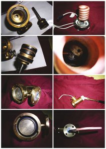

http://www.svarforum.cz/forum/uploads/thumbs/1445_001a.jpg
dolů hodím pár fotek od člověka, od kterého jsem to kupoval.

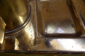

všechno těsnění chci vyměnit a doplnit chybějící díly, jinak maximální spokojenost:-) to víš, že jsem si to virtuálně vychutnával, jak jsem sledoval ten proces extrakce kávy  na youtube:-)
ten prolezlej lak je vidět pouze na detailech.
jo, a byl jsem mile překvapenej, že je docela  těžkej. píšou mezi 7-9kg

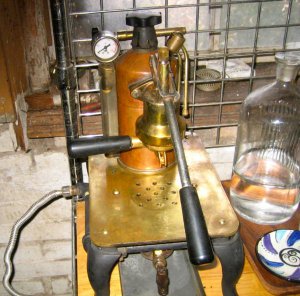

http://www.svarforum.cz/forum/uploads/thumbs/1445_01.jpg
http://www.svarforum.cz/forum/uploads/thumbs/1445_02.jpg

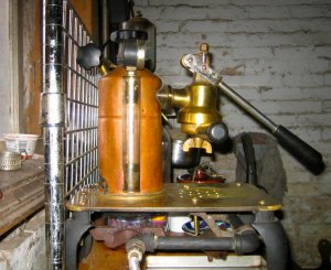

když jsme u těch zajímavostí, tak u "la pavoniho" zaujala mne tahle repase na plyn
http://www.svarforum.cz/forum/uploads/thumbs/1445_16329_img_9760.jpg
http://www.svarforum.cz/forum/uploads/thumbs/1445_16329_img_9763.jpg
zdroj zde: http://www.home-barista.com/levers/gas- … 26850.html
