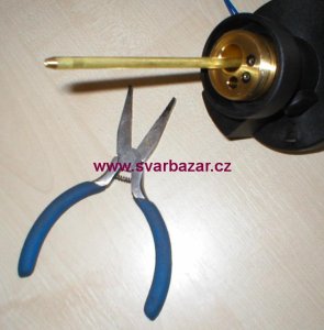

Taky doporučuju výměnu. Nový bovden zase nestojí tolik. Pochopitelně s bovdenem dát i nový průvlak. Kladky preventivně odmastit. Jestli má ta svářečka hořák připojovaný pomocí eurokoncovky, tak nezapomeň vyčistit tu trubičku, kterou prochází drát. Stačí ji opatrně vytáhnout plochými kleštičkami a na chvilku "vykoupat" v technickém benzínu, nebo ředidle, a pak vyfouknout bordel.
http://www.svarforum.cz/forum/uploads/thumbs/2_eurokonektor.jpg
