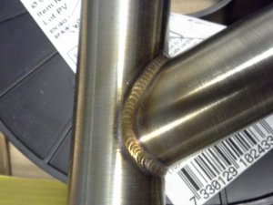

rada co delat abych docilil takoveho svaru
Zdravim chtel bych se  zeptat jak docilit tkakove svaru
Prvni foto muj svar

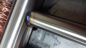

A pozadovane zbarveni svaru

Není ten druhý svar  migem ? Ty jsi to slel tigem ,ale i tak hezká práce.
#4 17-11-2016 20:15:24
Re: rada co delat abych docilil takoveho svaru
Hodně svářet smile
pat napsal(a):
#5 17-11-2016 20:17:30
Příspěvky: 4681
Na prvním obrázku je svár trochu přehřátý a zdá se mi tam málo plynu (čistý Ar). Svár na druhém obrázku je TIGem, je ale samozřejmě dobře očištěný kartářem na nerez.

jirkati: ten druhy TIG ma este aj nejaky PULZ nie?
- ten pridavny material je neocisteny alebo sa mi zda ze je zltkasty a spodok uz je cistejsi?
#7 18-11-2016 08:08:29
ihlan napsal(a):
pulz tam nemusi byt, takato kresba sa da aj bez pulzu
to zltkaste zafarbenie nastane, ked sa kartacuje este horuci, hned po zvareni - ako chladne, este sa jemne sfarbi do odtiena zltej alebo fialovej - treba okartacovat este raz, alebo prvy krat chvilu pockat
ked si pozries okolie zvaru, este su tam zbytky opalu - pokial pouzijes rotacny kartac napr. s akusrobovackou, da sa dosiahnut este lepsi vysledok - zvar bude uplne cisty-biely, napr.
http://www.bgs-obchod.sk/bgs/eshop/24-K … -V2A-nerez
nepouzivat podobny - je tvrdy a narobi do materialu ryhy
https://www.naradie-shop.sk/p/1816/kefa … y-nerezova
vsetky tie farby su o tom, ako je zvar a okolie kryte ochrannym plynom pocas zvarania a tesne po nom, ked chladne
Editoval rcp (18-11-2016 08:36:46)
#8 18-11-2016 08:36:59
Příspěvky: 5087
Ten druhý svar puls nemá. Pokud není svár přehřátý (kdy dojde k rozpuštění karbidů chromu) a zčerná pak zabarvení závisí na tom, jakou teplotu má svár, když opustí ochrannou atmosféru.  Jednou tady ukazoval Sabitch svár s čočkou "Champagne", který byl úplně světlý, ale za cenu velkého průtoku argonu, který tato veliká hubice požrala. Na jednom videu, co jsem viděl, při sváření titanu, měl velikou hubici a vždy přerušil svár když by se provedený úsek dostal mimo hubici a pak měl veliký dofuk a chladil plynem.

Na to dochladzovanie/krytie zvaru za hubicou sa pouziva tzv. Trailing shield
FRANK tu daval fotky, ako sa da vyrobit, resp. uz sa podobne pripravky daju kupit
https://www.google.sk/search?q=trailing … &dpr=3
Otazkou je, ci ma taky pripravok opodstatnenie pri zvaranie nereze, kde sa povlak/opal po zvarani aj tak odstranuje - kartacovanim/morenim/elektrochemicky/...

Na sváření nerezií nemá, já jsem to uvedl jako příklad a abych ukázal co s čím souvisí.  Důležité je, aby svár byl lesklý. To jakou teplotu a i barvu bude mít až vychladne závisí nejen ma množství vneseného tepla, ale také, jak je odváděno a p.
Ano, Trailing Shield řeší tento problém, kdy je nutné, aby nenastala reakce horkého kovu s okolním vzduchem. U nerez ocelí to praktiky není nutné. Ve firmě, kde jsem pracoval jsme svařovali a navařovali několik materiálů (Ti, Zr a speciální návarové materiály), kde toto bylo nutností. Sám jsem toto zařízení vyrobil, používal a podal jako zlepšovák už před mnoha roky, kdy Trailing Shields Equipment ještě nebyl volně dostupný na trhu...   smile

Druhý svár je můj smile někde tu je vlákno o použití velké plynove čočky. Svár rozhodně není čištěný kartáčem- je to foto hned po svařování. Svařený to bylo bez pulzu. Trubka je to myslim 32/1.5 drát 1mm. Plyn ar 5.8 hubice 30mm průtok myslim 16l na skleničkovém prutokoměru
Edit :Našel jsem to vlákno : http://www.svarforum.cz/forum/viewtopic.php?id=5795
