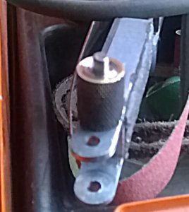

rád bych se chtěl zeptat, zdali již někdo nevyměňoval nejširší kolečko el. pilníku  Fein BF 10-280E
http://www.svarforum.cz/forum/uploads/thumbs/1445_wp_20161020_11_04_31_pro.jpg
oni ho samozřejmě nevyměňují, ale rovnou celý držák za 2735 bez dph :-(
napadlo mne, spousta jiných značek vyrábí podobný výrobek, zdali by se nedalo použít jiné kolečko, nebo tu gumu tam znovu nechat  napařit někde odborně.
to originální je mosaz/měď nebo slitina potažené gumou,
guma je teď bohužel pryč.

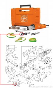

je to tento díl:
http://www.svarforum.cz/forum/uploads/thumbs/1445_fein.jpg
díky za odpověď.

nešel by tam dát váleček a na něj dát nějakou gumovou opletenou hadici?

Podobnou brusku dělal Black & Decker , zkus tam .

Ked nezozenies original tak sustruh + nylonovy polotovar a vyrobit. Mozno 3D tlaciaren a prebrusit/zdrsnit povrch.
