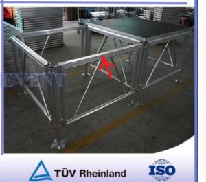

Ahoj a dobrý den,
bratránek co dělá trochu zvukařinu má malý podium, který nefunguje uplně skvěle a chce ho vylepšit.
Vylepšení má spočívat v navaření plechové patky asi 100x70mm do míst - viz. foto níže (červená šipka).
http://www.svarforum.cz/forum/uploads/thumbs/6178_stage.jpg
Podium je materiál 6061 T6, plech k navaření 6060 T6. První otázka je jakej nejlépe použít přídavnej materiál. Univerzální  Alsi5?
Další otázka je, jestli to vůbec vařit. Ten nosník je síla stěny 2mm, ten plech kterej na to má přijít 7mm (4mm odskok + 3mm větší plech, kterej bude celej nosník i tu čtverku přečuhovat, tj. ta čtverka bude rozměr 100x40, trojka 100x70). Nedokážu odhadnout zda výrobce to podium nechával uměle stárnout, pokud ano, tak by ten svár prakticky ten výrobek celej degradoval, nemyslíte?
Jde o to, že na něm občas juchá divoká partička a dostává to skutečně zabrat.
Jelikož ty plechy by byly na tom nosníku, vždy dva naproti sebe, daly by se prošroubovat šroubem a samojistnou matkou + velkoplošný podložky.
Co myslíte?
Díky!

Nu, tak jsme to sfoukli šroubama. Jednak z obavy, aby to u svarů nepraskalo, ale i kvůli časové tísni (bylo to  přidělat 100 platlí a koncert za dveřma).
Ale ten přídavnej material mně stále zajímá. Možná tam bude ještě potřeba udělat pár pičmačinek, ale i čistě teoreticky.

Sauber napsal(a):
To jste možná udělali nejlépe. Jinak bych spíše doporučil použít příd. drát ER4043 - AlSi5. Tak jako tak, bude v teplem ovlivněné zóně pevnost snížena a potom ten AlSi5 má podstatně menší náchylnost k prasklinám ve svaru, než použití pevnějších slitin.
