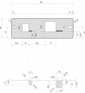

Zde je výkres:
http://www.svarforum.cz/forum/uploads/thumbs/772_celo_final.jpg

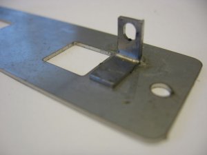

Způsob uchycení paciček k čelu neřeším, ten by měl být dán možnostmi technologie. Zkoušeli jsme např. tvar do L (viz foto dole), nebo zúžený koneček zasunutý do čílka (taky nic moc).
http://www.svarforum.cz/forum/uploads/thumbs/772_img_0137_maly.jpg
Na fotce je pokusný vzorek z nerezu, který dopadl špatně. Následně jsme už používali "normální" železný plech, který se dal po svaření pokovit. Nejlépe zatím dopadl povrch zakrytý práškovou barvou, ale jak už jsem psal, není to pořád ono (navíc mají v práškovně s takto malými díly problémy).
Takže, jako vhodnou technologii byste viděli MIG pájení a ono (asi) odporové svařování s velkou a malou elektrodou, chápu to správně?
