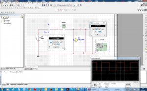

pt.kbely:
zkusím to s tou žárovkou znova .Mě tam ta žárovka nešla nastavovat ( editovat ) Něco jsem udělal blbě
Málo jsem pročetl návody .
Díky za podporu . ( suport )
Nemám rád , když je český jazyk przněn, dnes angličtinou, ale asi tomu nejde zabránit . Pardon za blbej komentář .
Editoval JaroslavPavel (09-11-2017 22:02:09)
#54 09-11-2017 23:52:03
pt.kbely
Registrovaný: 26-12-2011
Příspěvky: 885
Re: SMA-250-1 oprava tyristorového nf měniče
Nepředpokládal jsem, že Vám bude vadit, pokud budu používat položky, tak jak jsou v nabídce, ale dobrá měl jsem použít uvozovky. Zajímavý ale je, že Vám nevadí prznit jména kolegů (Atlan - Altan, styles - stayles), jednou se to dá brát jako překlep, nebo chyba při přečtení jména.
Pokud nejde editovat žárovka 12V/10W, tak je tam ještě virtuální žárovka, u té jde nastavit kromě poruch navíc napětí a výkon.
Editoval pt.kbely (09-11-2017 23:52:41)

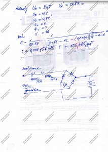

Takže mám vyřešit tento problém:
Měl jsem za úkol spravit synchronní  3f generátor poháněný diesel motorem .
Výkon stroje je 5,5kW na svorkách . Na statoru má 3 hlavní vinutí 3x 380V pro dodávku výkonu, pak vinutí pro napájení  AVR regulátoru  s napětím cca 85V , zpětnovazební vinutí AVR o napětí 82V a pak vinutí 24V nevím k čemu tam bylo určeno a vinutí 15V pro nabíječku 12V DC.
Tyto napětí na vinutích změřím při použití cizího buzení stroje  a nastavení 26V DC
Popis závady a kroků, které jsem s tím prováděl:
Při kontrole bylo zjištěno, že na statoru bylo zničené tepelným namáháním vinutí pro nabíječku 12V DC.
Od uživatele jsem se zpětně dozvěděl, že došlo k poškození baterie používané pro start dieselagregátu a tato baterie že měla napětí 1,5V místu 12V a že byla celá nafouklá .
je jisté, že porucha tedy vznikla přetížením vinutí pro nabíječku a toto vinutí pak zničilo celý stator.
Stator jsem nechal převinout .
když jsem na stoji udělal měření jako cize buzený stroj , zjistil jsem výše uvedené napětí  na vinutích .A nyní mám tento problém. AVR regulátor na tom stroji někdo vyměnil za jiný a tedy zapojím-li zpětnou vazbu do AVR regulátoru , pak mám na výstupu hlavního vinutí pouze cca 25 v .
Použil jsem proto pro zpětnou vazbu vinutí s 25V AC a pak jsem dosáhl na výstupu napětí 300V sdružené , tedy chybí mi cca 80V do plného rozsahu .
Stojím před problémem jak vyřešit tento stav. Prohoduji se mezi těmito dvěma variantami řešení:
Přidám trafo 380/24V zapojené na fázové napětí výstupní cívky a napětí ze sekundáru použiji pro zpětnou vazbu AVR regulátoru nebo použiji vinutí pro 12V DC nabíječku pro zpětnou vazbu a pak musím vyrobit v centrále novou nabíječku pro akumulátor 12V pro startování stroje .
Tato poslední varianta se mi zamlouvá nejvíce, protože pouze přeházím konektory ve stroji, nebudu přidávat žádný cizí přrdmět do scentrály a navíc nemusím se starat o ochranu před chvěním .
Potřebuji tedy vyrobit z vinutí které má 24V AC nabíječku pro 12V DC .
Myšlenka je takováto: Z tohoto vinutí vyrobím zdroj konstantního proudu a pak se nemusím starat o to , že má zdroj vyšší napětí než 15V AC.
A navíc jak jsem popsal výše  příčinu poruchy , tak tento zdroj bude blbu vzdorný a příště při zničení baterky nedojde ke zničení celé centrály.
A tedy dotaz zní prosím , jak mám provést jednoduchý zdroj konstantního proudu z vinutí o napětí 24V a prod tam bude omezen průřezem drátu , ale zvolíme 1,0 A  a bude se nabíjet akumulátor 12V  a tím pádem máme hotovo .
Prosím poraďte
A Zapoměl jsem, v pondělí to mám odevzdat .
Editoval JaroslavPavel (10-11-2017 15:45:14)

A takhel by mohlo být řešení:http://svarforum.cz/forum/uploads/thumbs/7964_obr_vypocet_1.jpg;http://www.svarforum.cz/forum/uploads/thumbs/7964_obr_vypocet_2.jpg
Souhlasíte  s tímto řešením zdroje konstantního proudu ...tento bude troch větší jak 1A
a toto splňuje podmínky toho pána co měl pochybnosti o simulaci .( #48 )
Editoval JaroslavPavel (10-11-2017 16:44:57)

Opravená žárovka: Konečně jsem zvládl tu žárovku.
http://www.svarforum.cz/forum/uploads/thumbs/7964_zarovka_3.jpg

Ve výpočtu nabíječky je lehká chyba, neprojeví se, pokud bude  R1=0 a reálné složky odporů a zdrojů budou mít oproti impedanci kondenzátorů zanedbatelnou hodnotu. Jinak by se muselo počítat s vektory.
Pokud to musí být v pondělí funkční, tak asi se s tím moc dělat nedá, bude to chtít lepší kondenzátory, aby to vydržely. Pochopitelně to není žádné profi řešení. Lepší by bylo udělat elektronickou regulaci. Dnes se dělají specielní šváby na řízení různých druhů akumulátorů a na síti je spousta návodů pro nabíjení olověných akumulátorů, např s UC3906 nebo s bq24450, další řešení by bylo koupit vhodnou nabíječku a použít z ní regulaci.

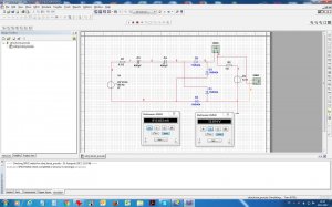

A tady je řešení zdroje konstantního proudu nabíječky pomocí simulace Multisim.
http://www.svarforum.cz/forum/uploads/thumbs/7964_zdroj_konstantniho_proudu_somulace.jpg
Prostě to funguje a přepychově.
Je zobrazen stav nabíjení 12V zdroje DC. Napětí i proud odpovídají i předchozímu výpočtu ...exaktně jak to měl na mysli  pán v příspěvku (#48)
Editoval JaroslavPavel (10-11-2017 21:35:32)

Pane pt.kbely,
vynikající nabíječka , díky za typ.
V tom stroji co mám dát do chodu musí být co nejmenší náklady na opravu . Už to převíjení statoru je samo o sobě drahé .A taky zaměněný regulátor buzení stroje .
Myšlenka toho zdroje je taky ze svářečky a to z  Brumova .
Je vidět , že simulace potvrzuje , že jsem počítal  v příspěvku #61  dostatečně přesně, takže nemusí se vždycky jen simulovat , ale je to pohodlnější a mám stejný výsledek.
Jinak pane díky za pomoc .
Jo, a ještě jsem provedl změnu napájecího napětí až do 40V ef , a proud se změnil na cca 1,6 A a při tom nedošlo k překročení napětí na baterii , které by vedlo k přebíjení respektive k rozkladu vody v akumulátoru .
Takže experiment vyšel .
Editoval JaroslavPavel (10-11-2017 21:59:40)

Problém není v tom, že by to nesnížilo proud do akumulátoru a ochránilo vinutí, ale v tom, že ta simulace nespočítá životnost akumulátoru a těch kondenzátorů. Ten akumulátor odešel dřív, protože byl asi trvale přebíjen. Ale záleží, jestli to jede hodinu měsíčně, nebo denně 10 hodin.

To je teda simulacia. Odkial vezmes kondiky ktore to vydrzia. Este elektroliticke? Daj tam jednu diodu a ziarovku 21W 12v a mas to vybavene.
V cine doska zdroja vies nastavit napate a prud. Max 4A, bude v rezime konstantneho napatia, a virs nasyavit obmedzenie prudu. Cena zanedbatelna.
Editoval Atlan (10-11-2017 22:44:18)

Navíc musím udělat to co poroučí zaměstnavatel-- tedy funkční a nejlevnější variantu.
Jinak děkuji pánové za pomoc.
(nemusím snad každou blbost simulovat?).....to je vidět v příspěvku 61 že si ten zápis zvládnu udělat i mimo program Multisim.
Jinak ten program dělá totéž, co jsem udělal v tom příspěvku 61.
Lineární rovnice nás učili i když jsme byli silnoproudaři.....Vás ne ? A tak bych je měl zvládat spočítat.
Editoval JaroslavPavel (11-11-2017 11:17:58)
