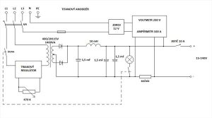

Před časem jsem stavěl na zakázku zdroj na anodizaci titanu od 10 do 150V. Jednoduchá konstrukce: triakový regulátor, trafo, usměrnovač, tlumivka, kondenzátor. Má to spoustu nevýhod, ale trafo mělo 1400VA, takže zdroj byl velmi tvrdý. Co mě ale překvpilo, když jsem zkoušel zátěžové testy. Při odpojení zátěže, keramického rezistoru 20ohm (o rozměrech 3x15cm ) mi probliknul silný svítivý oblouk. Bylo to při 150V. Tak jsem znovu týral rezistor a hrál si s obloukem. Velmi lehko se zapaloval škrtnutím a šel natáhnout skoro až na 1cm. pochvíli byl rezistor natolik těžký že už nešel unést ani v rukavici. Výstupní šroubek rezistoru M3 z něhož hořel oblouk byl zbarven oranžově a na konci závitu se vytvořila bambulka.
Moje otázka zní: Byl tohle plazmový oblouk?

To franta - centimetrový oblouk, to je min. 10 000 V. Zřejmě jsi vytvořil solidní rezonanční obvod, který utáhl chod tak dlouhého el. oblouku. Samozřejmě, v každém elektrickém oblouku dochází k ionizaci prostředí, v tomto případě vzduchu. Při dostatečné vložené energii se vytvoří  plazmový kanál s vnitřní teplotou nad 15 000 K.

+/- 10000V na vzduch (záleží na tlaku, vlhkosti aj) by bylo potřeba na přeskočení jiskry. Pokud vytáhl oblouk škrtnutím je potřeba mnohem méně. Kontakty relé, vypínače aj lze pozorovat min. oblouk už pod lehce 20V a proudu větším než cca 0,5A. To nestačí k udržení oblouku.
Ona plazma je jen další skupenství hmoty a odlišuje se od plynného skupenství tím, že je vodivá. Proto pokud se vytvoří škrtnutím, není potřeba k udržení oblouku takové napětí.
U plazmového hořáku nejde jen o vzdálenost, ale o to že je tam prudký proud vzduchu a ten je potřeba rychle doplňovat ionizované částice - oblouk by se odfoukl. Na plazmu působí normální fyzikální síly, stačí se podívat na video Danyka. na Jákobův žebřík. Dále jde o výkon, tedy množství vytvořené plazmy a její rychlosti proudění.

Nevěřím že by tam bylo 10000V. (hrubý odhad 1000v na 1mm znám). Samo to nepřeskočilo musel jsem škrtnout, ale šlo to zapálit snadno a na pár milimetrovou vzdálenost hořel stabilně. Z druhé elektrody 1,5cu ukapávali kapičky mědi. Pro oči nepřijemné i přez sluneční brýle.
Proč mě napadla teorie o plazmě: Porovnal jsem schema od m.evil http://www.svarforum.cz/forum/viewtopic.php?id=1393 se svým zdrojem http://www.svarforum.cz/forum/uploads/thumbs/2860_schemapng.jpg
A když přidám jako zátěž svůj 20ohmový  výkonový rezistor, tak je to jako R1 waterrezistor a schemata jsou principem totožná. (vynechámeli HV zapalování). Měl jsem tedy nastole plazmový oblouk? Ptám se proto, že plazmovou řezačku jsem neviděl ani na obrázku natož skutečnou.

150V/20Ω=7,5A k něčemu podobnému jsem taky dospěl. (Ten 1kV/mm souvisí s elektrickou pevností vzduchu.) Když jsem hledal jaké min napětí a proud musí dávat pomocný zdroj ve svářečce, tak jsem taky došel k poznatku, že oblouk se dá udržet cca 1-2mm, pokud mám 80V zdroj vyhlazeného stejnosměrného proudu a pomocí odporu nastavím proud na více než 7A. Pokud se proud stabilizuje tlumivkou, je oblouk stabilnější, protože na indukčnosti vniká při klesání proudu napětí, které se přičte k napětí zdroje, pokud není zdroj vyhlazený, pulzuje (trafo + diody), je tlumivka nutnost.
Přesně jak píše Zdenek11, není plazma jako plazma, taky nebývá vždy 100% ionizovaných částic, roli hraje i teplota, množství a rychlost částic. V zářivkách je taky ionizovaný plyn a nic se tam neřeže. Rozhoduje to soustředění vhodné energie do malého místa, řezat se dá i zastudena - vodním paprskem, tam chybí teplota, proto musí být vyšší tlak a jde to pomaleji.

Zmiňovaný oblouk je k vidění v poslední třetině videa. Ukapávající měd byla nejspíš 2,5 a z ampermetru je vidět že takové proudy tam nejsou. Tedy to teplo na kapání mědi způsobuje co? Teplota oblouku?

Pravda, ještě jsem zapomněl 20 až 25V odečíst na oblouk (záleží na délce), pokud bude vyšší napětí naprázdno, tak bude asi stačit i menší proud, ale přijde mi, že ručka se mrskala někde za půlkou, tedy přes 6A. Ale hádat se nebudu, je to špatně vidět a nebyl jsem u toho.
Ano ten oblouk tu měď roztaví podobně jako svářecí elektrodu, ale chybí tam ochranná atmosféra, takže ta měď oxiduje a nenapadá mě jak by to šlo využít.
