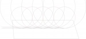

#282 18-05-2025 12:20:42
Příspěvky: 3253
Mě praxe (a i teorie) říká, že čím vetší radius, tím lepší povrch.
Nemohl jsem najít obrázek, tak jsem ho musel namalovat sám.
http://www.svarforum.cz/forum/uploads/thumbs/4621_noze.jpg
Je vidět dvojnásobná výška nerovností při stejném posuvu a úběru (šponě).

Naše soustruhy nejsou CNC, ani nepoužívám knihovnu nástrojů na DRO. Mám rychloupínač typ AXA a možná 15ks držáků nožů, takže výměna je velmi rychlá. přesto někdy držák natočím.
K povrchu. Pokud nůž řeže čistě, netrhá povrch, pak to platí. Také se podle toho volí radius a posuv, aby bylo dosaženo předepsaného Ra. Použití hladících VBD je na slabých soustruzích problematické.

...Je vidět dvojnásobná výška nerovností při stejném posuvu a úběru (šponě).
Já této teorii rozumím a ani ji nechci vyvracet.
Pokud chci povrch kolem Ra1.6, stejně mě většinou VBD s r0.4 donutí snížit posuv na hodnotu, při které ten povrch dosáhnu s jiným nožem s r0.2.

davor> pafik ma pochopitelne pravdu s tim lepsim povrchem pri vetsim radiusu  kvuli geometrii vs posuvu.
Ale ten tvuj opacny poznatek muze souviset s tim, ze pri velkem radiusu proste jsou vetsi rezne sily a mensi soustruhy na to nemaji tuhostne.
Dalsi faktor je, ze pro vetsi radiusy spicky musi clovek jet vetsi hloubku rezu, jinak opet axialni rezna sila odtlacuje nuz a vibruje to.
Co jsem videl, tak typicka chyba je, ze zacatecnik lechta nozem s "tupou" destickou R0.4 nebo i R0.8 malou sponu, pak to nemuze dopadnout jinak nez hnusnym oskakanym povrchem.
