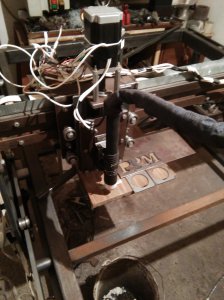

skúsenosti z výrobcom zatial minimálne ale máme iný typ : 85 CNC,zatial iba skúšame a ladíme.Kvalita rezu nič moc je to taký základ.myslím že po výmene za kvalitnejší horák by sa to zlepšilo a možno sa mýlim lebo s plazmou ešte len začíname ale za tie peniaze sa toho veľa očakávať nedá. konštrukcia routru čo dom dal

http://www.svarforum.cz/forum/uploads/thumbs/1468_img_20160414_092138.jpg

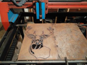

včera sme skúšali niečo vypáliť a nedopadlo to najhoršie

http://www.svarforum.cz/forum/uploads/thumbs/1468_img_20161002_182938.jpg

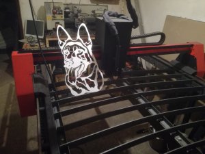

http://www.svarforum.cz/forum/uploads/thumbs/1468_img_20161117_110946.jpg

pěkné, pěkné, jak to řídíš? Sw?  Já pamatuju plasmu s pantografem kde se jezdilo jehlou po výkrese smile

Sw Mach 3  prostredie  MILL   dnes sme zase niečo skúšali (chvala BOHU pršalo a žena neotravovala s prácami okolo domu)

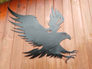

http://www.svarforum.cz/forum/uploads/thumbs/1468_img_20161118_205628.jpg

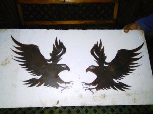

http://www.svarforum.cz/forum/uploads/thumbs/1468_img_20161119_095256.jpg
#16 19-11-2016 23:14:43
vandit
Registrovaný: 19-11-2016
Re: STAMOS Plazmová řezačka - 70 A - 400 V - zapalování s pilotním startem
Chcelo by to ešte neaku srnku...vedla... wink

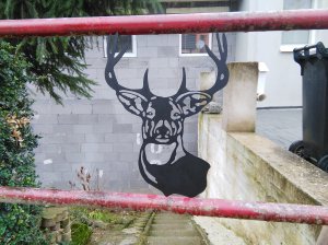

#18 21-11-2016 02:05:40
Příspěvky: 4974
pacho napsal(a):
To máš doma na bráně? Aby ti neříkali "U paroháče" lol
sory: nemoh sem si pomoct
#19 21-11-2016 10:07:08
fmodel
Registrovaný: 21-11-2014
Příspěvky: 468
To mu pálila manželka jako budoucí foto když nebude dělat kolem baráku big_smile
#20 21-11-2016 18:50:45
pacho
Registrovaný: 09-11-2009
Příspěvky: 97
chlapi už som to stým ,, PAROHAČOM,, vyriešil,sused tiež onho budil záujem (má krajšiu ženu) tak som mu ho hned heftol na bránu a že čo je dlžný ? ..ha...ha...ha...
