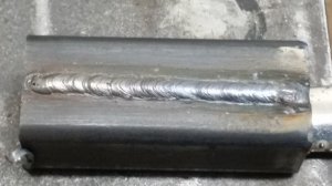

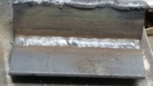

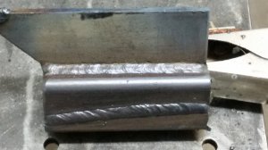

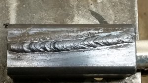

Tak o víkendu jsem chtěl udělat test ale nevím jestli mám tak blbou paměť a někam jsem je dal nebo mi někdo lohnul balík Bazických 3,2 Böhler FOX 7018 a pár kusů na litinu ES 723 2,5. No při tom hledání jsem nechal balík rutilek 2,5 na střeše auta a déšť udělal své. No i tak jsem z nich vytáhl "suché" kousky a schválně jsem chtěl vědět jak si s ním Dnipro poradí.
Zapalování šlo na vlhké elektrody s údivem dobře a spíše bych čekal, že si ani neškrtnou. Ale na kouťáky to byl porod. Oblouk udržet na jednom místě byl nadlidský úkol a přeskakoval permanentně do stran. Přitom vysušené se s nimi svařuje parádně a i nemehlo s nimi udělá pěkný kouťák. No koupím balík bazických a padesátku litinovek a pak to pořadně vyzkouším. Zatím foto spíše pro zajímavost nic fešného...každopádně mě ten drobek baví.
Pravdou je že opravdu lže asi o cca 30-40A a nastaveno dle stupnice potenciometru jsem měl na 90A šlo to.
http://svarforum.cz/forum/uploads/thumbs/1176_img_20170916_154843.jpg
http://svarforum.cz/forum/uploads/thumbs/1176_img_20170916_154929.jpg
http://svarforum.cz/forum/uploads/thumbs/1176_img_20170917_124323.jpg
http://svarforum.cz/forum/uploads/thumbs/1176_img_20170917_124345.jpg
