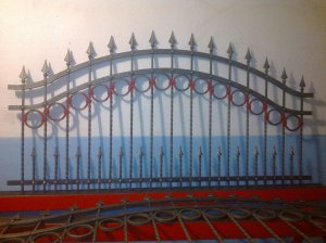

Na kovanej bráne odporúčam spony a miesta pod nimi zafarbiť ešte pred sponkovaním.Potom sa tie miesta už ťažko zalievajú.
http://www.svarforum.cz/forum/uploads/thumbs/5867_141120131013.jpg
Kamarátovy nastriekali kovanú bránu práškovou farbou a miesta pod sponami či dotýkajúce sa plochy po pol roku veselo hrdzavejú...
Editoval Robi G (14-01-2015 17:05:15)

Robi G napsal(a):
Já nevím, jak utahuješ spony, ale já je stahuji při červeném žáru. To se každá barva spálí. Nebo je taháš za studena? To ti potom musejí vyklat. Jole.
#16 15-01-2015 14:02:23
Re: pozink vs zinková/antikorozní barva
Spony dávam za studena medeným kladivom.Predtým si ich presne na mieru a do uhla doohýbam, z výroby sú nepresné a krivé.Dá sa to opatrne doklepnúť aby držali.Je pravda že hrubšie ako 3mm nepoužívam...
