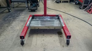

Pájení 1,5 mm plechu
Chtěl bych si vyrobit vanu na mytí autosoučástek benzinem, vypouštění oleje z motoru atd.
http://www.svarforum.cz/forum/uploads/thumbs/3938_dsc_0131.jpg

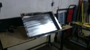

Do pořádnýho svářeče mám ještě hodně daleko, protože jak je vidět na dalším obr. tak ta vana teče.
http://www.svarforum.cz/forum/uploads/thumbs/3938_dsc_0132.jpg
Koupil jsem tedy cín (kdyžtak mě opravte jestli to říkám blbě) a kyselinu, jenže i po očíštění kyselinou mi tam ten cín nechce držet. Nahřívám to plynovým hořákem. Může mi někdo poradit co mám dělat jinak, nebo jestli použít jinej postup ?

v prvni rade napis jaky je to material?Dle nej je treba zvolit vhodny material.
Odmastil jsi to poradne???

moc to ohříváš, ten plamen není vhodný, použij páječku s měděným hrotem, plech ošmirglovat smile

Těžko takhle radit z dálky.
Nicméně pokud tam byl nějaký minerální nebo motorový olej, tak jejich poslední zbytky se odpařují až při teplotě pár set stupňů. Při takové teplotě je už cínová pájka beznadějně přepálená a při nižší zas nechytne, protože tam je ta mastnota. Pokud je to ten případ, musí se čistým benzínem nebo něčím podobným omýt dost velké okolí díry, dostat mastnotu a mastnou špínu ze štěrbin a teprve potom ošmirglovat a pájet. Taky okuje po svařování se musí očistit mechanicky.
Obyčejný plynový hořák se hodí na pájení cínovými pastami, kde je v pastě tavidlo i cín. Pasta se jen nanese na očištěné místo a to se hořákem zahřeje. Na kusový cín je to nouzovka, protože nějak se musí ten cín vzít z cínové tyčky nebo drátu a na pájeném místě něčím roztáhnout po povrchu. Na to jsou právě plynové nebo elektrické pájky s měděným klínem nebo tyčkou. Pokud to budeš dělat hořákem, budeš si muset nějaký takový "bazmek" vytvořit třeba z nějakého silného drátu nebo tyčky.
Pájecí voda vytvořená z kyseliny - roztok chloridů zinečnatých a amonných je na nátěr plechu a pájení hořákem příliš řídká. Potřebuješ spíš pájecí pastu, třeba klasickou , směs kalafuny a chloridů zinečnatého a amonného ztekucených do pastrovité formy trochou třeba lihu.
