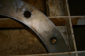

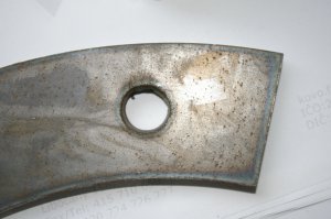

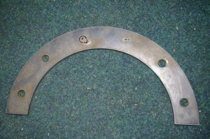

nebo se mi deje dalsi pripad, masina si v klidu reze diry pak zniceho nic zacne blbnout a pak si reze jakoby nic dal relativne dobre. je to na fotce
http://www.svarforum.cz/forum/uploads/thumbs/5916_imgp9537.jpg

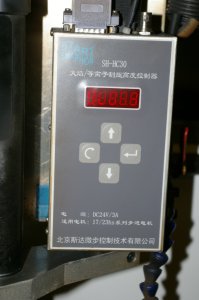

zaroven mam dotaz, ma nekdo zkusennost s timto THC? manual k nemu mam, ale neni z nej jasne jak se nastavuje
http://www.svarforum.cz/forum/uploads/thumbs/5916_imgp9519.jpg
#16 11-10-2014 20:16:44
Příspěvky: 4803
Re: rezani der na cnc
těžko radit takhle po netu, kostra nemůže být na plechu, musí být na stole! (plotru)
ta mašina blbne - ruční plazmou dělám lepší díry smile
- přistehnu si kroužek příslušného průměru vysoký 5mm (nebo ho podržím rukou) udělám díru, kroužek urazím a díra je jak víno...

#20 25-10-2014 13:58:44
Příspěvky: 1704
