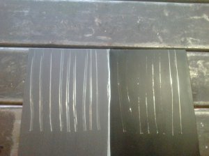

#21 24-12-2015 10:48:04
Re: Základní barva na čerstvý pozink
Pekné sviatočné predpoludnie Vám Prajem priatelia.
Tak som si vyskúšal dve farby určené na zinok.Natrel som kúsok zinkovaného plechu.Na lavej strane je použitý základový Galvinol a vrchná Alkyton kováčska.Na pravo je polyvinil priamo na zinok.Pri pokuse o zoškriabanie skrutkovačom polyvinil drží výrazne lepšie a treba na to aj väčšiu silu ako na Galvinol s Alkytonom.Volba je jasná.http://www.svarforum.cz/forum/uploads/thumbs/5867_zinkova_farba.jpg
#22 24-12-2015 14:55:56
Skus este prilnavost mriezkovym testom. :-)
Ked uz sa hrat tak poriadne.Aspon uvidis ako to drzi.

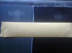

#23 26-12-2015 11:15:33
Ďakujem za správne nasmerovanie.Dobré vedieť smile.O mriežkovom teste počujem prvý krát, tak som len taký improvizovaný skúsil.http://www.svarforum.cz/forum/uploads/thumbs/5867_mriekovy_test.jpg

#24 26-12-2015 20:06:26
Staci rysovacia ihla na pekne do plechu urobit mriezku trebars s okom 3X3mm
Hned pri rysovani zistis ako drzi kresba konturu a potom kludne trebars paska.
Tato metoda sa bene pouziva pri lakovani. Napr pri reklamaciach alebo testovani prilnavosti.
