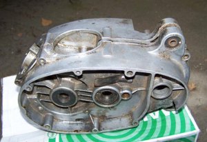

Kamarád potřebuje vyvařit kus karteru na starýho Stadiona. Nevíte někdo, jaký na to použít materiál pro metodu TIG?
Před svářením asi pořádně odmastit a obrousit od mastnoty, že? A pak ještě nahřát.
Příd. materiál alsi5 nebo 12, pořádně odmastit - i tak to jde mizerně - zřejmě to bude slitinou, ze které jsou ty kartery odlité. Pár jsem jich dělal a žádná sláva
edit : hodně pomůže, když první(někdy i druhý svár )vybrousíš a zavaříš znovu - nahradíš tak ten originální pěnící hnus a jde to lépe
Editoval Szabitch (02-07-2014 20:47:32)
presne tak,treba vybrusit prvy zvar aby sa dostal vypaleny bordel prec a potom to ide lepsie varit,vela zdaru
Děkuju za info. Ještě se zeptám, při sváření zavařit vždycky jen kousek a pak čekat, aby to neluplo a pak zase kousek? Nebo se to dá vařit najednou?
Na nic nečekej očisti to od mastnoty, okolí sváru pošmrdlat tvrdokovovym pilníkem ve fortuně - odstraníš tak tu nejvíc "namaštěnou" vrstvu. Pomáhám si ještě pb hořákem - mastnotu pořádně vypeču - je krásně vidět jak mastnota vzlíná z opravované praskliny (s hořákem opatrně, ať se to někde ve slabém místě nezbortí)
nema co lupnout obrus,odmasti a sup do toho
