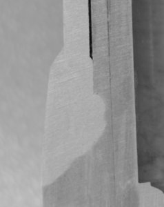

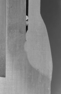

Dobrý den Všem,
prosím o Vaše názory ohledně fotek makrostruktury,které najdete pod odkazy níže.
pár detailů ke svaru, AL slitina, tupý spoj BW2, na podložku (trvalou) PA. Navíc různé tloušťky obou materiálů,ten tenčí t=2mm,
Výkres nemám k dispozici(asi bych  stejně mnoho nezjistil), proto je velmi těžké odhadnout původní polohu svarových ploch. Úkos plně neodpovídá EN 9692-3,ale to vybrání v podložce bylo.
Pořád přemýšlím jestli je to studený spoj nebo není.
Myslím, že v okamžiku kdy došlo k natavení a vytvoření lázně se prostě díky špatnému slícování dílů část tavné lázně vcucla díky kapilárnímu efektu do mezery a teď to vypadá jako studený spoj.
Jsou to v některých místech studené spoje nebo ne?
Proč se u podložky  při svařování hliníku doporučuje aby podložka měla drážku?
Díky za Vaše názory

Naleptání těchto maker není tedy nic moc, ale já bych tohle jako kontrolor vyhodnotil jako OK. Samozřejmě ale nevím, v jakých podmínkách bude svár provozován, tedy jakými silami bude zatěžován. Přivařovaný slabší materiál je evidentně protavený v celé tloušťce, tím je splněna základní podmínka pro provedení sváru.

nádherně spojeno. lepší to být nemůže.
