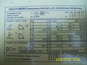

Len pre zaujímavosť, čo hovoríte na tieto parametre? Výhody/nevýhody?
http://www.svarforum.cz/forum/uploads/thumbs/5186_dalex.jpg

Parametre sú v pohode to je ten Dalex 250.(Firma robí aj teraz bodovky) Je to starší stroj určite poslúži problém nastane keď sa pokazí no možno to nikdy nenastane. A určite by trebalo naň spraviť softštart.

Áno, je to ten Dalex 250, zabudol som uviesť. Predsa len nad ňou uvažujem, uvidím...
