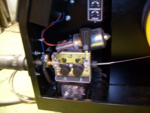

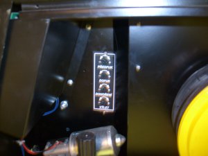

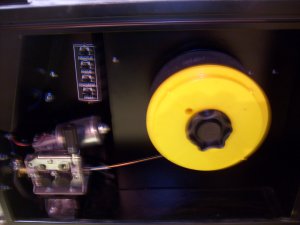

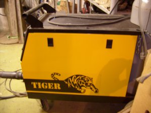

#12 07-11-2013 10:56:01
Re: kovový podavač
http://www.svarforum.cz/forum/uploads/thumbs/1360_s6300400.jpg
pavel 11 napsal(a):
snad ho tam nějak dostanu, myslím, že jste tu měl i pár fotek vašeho stroje ale nemůžu je trefit
taky už to nemužu v rychlosti najit zda se mi to forum trošku nepřehledné skusim najit fotky nekde ve svem počítači ješte je nekde budumít uloženy. pohledam večer...
http://www.svarforum.cz/forum/uploads/thumbs/1360_s6300401.jpg
http://www.svarforum.cz/forum/uploads/thumbs/1360_s6300402.jpg
http://www.svarforum.cz/forum/uploads/thumbs/1360_s6300403.jpg
http://www.svarforum.cz/forum/uploads/thumbs/1360_s6300405.jpg
muj tiger 205 fotky jak jsem slibil..
Editoval alll (07-11-2013 21:07:44)
