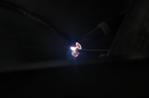

Jen na odlechčení, včerejší soplení nerezu čínou (alfain Pegas)
http://www.svarforum.cz/forum/uploads/thumbs/2336_dsc_2554.jpg

DwPetr: neviem ako sa da nerez soplit,bud to to zavarim pekne a dobre alebo skaredo,na to my staci aj masina niekde z tržnice co bude mat jake take nastavenia...z tej fotky ako co mame vidiet? nekvalitu Alfain strojov?smile

To Warlockvw:Ta fotka je zajímavá odleskem hořáku. Autor jistě nemyslel ukázat jak se sváří.  Co jsi udělěl s tou Kemppi, že máš nyní Selco?
přesně tak, to byla jen reakce na to soplení čínou. Zavařený to je pěkně a dobře. Otlakováno. Fotka je jen na odlehčení, tig má pěkný čistý oblouk.
