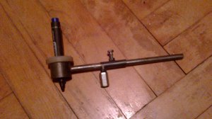

Pěkný vozíček, možná skusím něco takového vyrobit. Tady dávám fotku kružítka má to nevýhodu že to potřebuje vyvrtat díru pro M8 uprostřed, ale nato co to používám jednou za čas to nevadí. Napřed tam dám fixu a vidím kolik to dělá kruh nastavím to a pak tam strčim plasmu. Držím jednou rukou hořák a druhou konec toho kružítka taže je v tom celkem cit. Možná by to sneslo nějakou evoluci ale jak řikám stačí to.

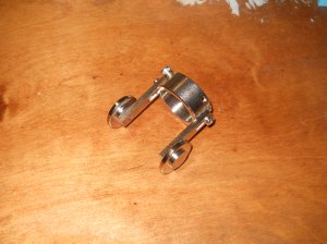

Toto je vozík hořáku aparátu Stahlverk ( 120A). Kolečka jsou jen na čepu + zemědělská vůle, při demolicích a v polohách dostává zabrat ale účel to plní - rozhodně to šetří řezák.
