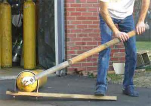

No to už je na tebe.
Ak si to budeš prepušťať sám ,tak by ti stačilo nechať pôvodny.
Takych 150 bar by som kľudne napustil do fľaše.
Mam tu teraz kyslikovu fľašu z dychacieho prístroja ma rovnaky závit ako CO2.
Plnena je na 150 bar , tak že tie závity to udržia v pohode.
Ak to chceš mať originalne spravene , tak ventil kupiš za 20€.
Vytočiš stary a nahodiš novy.
Len ti treba silne naradie.
http://www.svarforum.cz/forum/uploads/thumbs/174_tightening2-s.jpg

do háje,tak to som sa zasmial.si borec big_smile.Ale dobra inspiracia na obrazku..Ja mam original flasku od linde ako som pisal od biogonu..pisu na nej 200 bar.tak to bude snad v poriadku a nezabie ma to :-).
