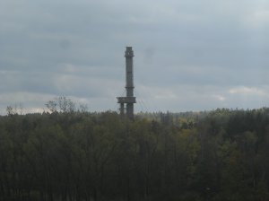

budu teď bourat toto - v= 80m, nechtěl jsem vůbec lézt nahoru, mám takovou vyzkoušenou metodu skácet jako strom cool
investor to ale zamítnul takže musím jeřábem zvrchu po malých kouskách sad
to musím osobně - (smrt je velmi blízko), ale kdo bude natáčet? Vyřeší to kamera čelovka.
http://www.svarforum.cz/forum/uploads/thumbs/1168_sb_123.jpg
