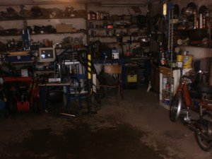

Chcel by som aby sa viacerí zapojili do tejto temy a davali tu svoje fotky dielni a samozrejme rozne prispevky. Tymto by sme mohli brat inspiraciu a mohli by sme sa pochvalit co to doma mame :-)

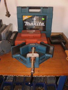

ten uhlovy zverak je neocenitelny pomocnik,dlho som ho zhanal po obchodoch nikde nic nakoniec sa mi ho podarilo kupit cez bazos za "dakujem pekne"
pavol.sk napsal(a):
Ja som ho zhanal vsade a samozrejme som ho chcel za tu najnizsiu cenu, kurier my vysiel 10 eur, cize dokopy 60 € ten zverak stal(je uplne novy)

Kde jsi kupoval ten svěrák?Hod odkaz.Dík
Popozeral som rozne stranky, niekde boli lacnejsie ale bola zas draha doprava, pre mna bola vyhodnejsia tato stranka alebo tento link:
http://www.priemyselnydom.sk/PROMA/Prav … g3449.html
pre bratov cechov mozno tento link, ale nieje to ten isty zverak a podotykam ze tento je vacsi a masivnejsi:
http://www.uni-max.sk/pravouhla-zvierka-100-60/d/
taky ten uhelnik mam a je to jen pomocnik,ale moc to s nim nejde a je na maly veci,stal me 1000 asi
jinak mas dilnu peknou a urcite to mas po nekom,nebo jsi to naschanel ve dvaceti sam?

Zdedil som tam jedine ten bordel, inak som si to vsetko sam poopravoval, a vela veci som si kupil, a vies tak komu sa neleni tomu sa zeleni, ale tak snazim sa :-)

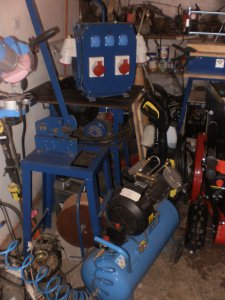

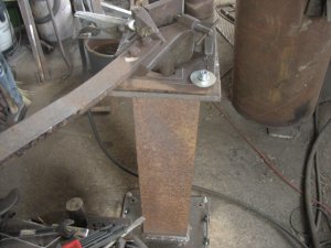

Konečně jsem nainstaloval neocenitelného pomocníka a šetřiče času-ohýbačku profilů.Stolek(stojnu) jsem udělal z toho co jsem kolem dílny splašil-85 čísel U profilu 200x80x8mm,půl metru pásoviny 160x16 a plech 450x320x14 co mi zbyl z opravy Locusta.Po testu ohýbání profilu 16x16 za studena jsem dospěl k názoru že to budu muset pořádně ukotvit minimálně čtyřma 16mm kotvama.Včil to mám na desítkách a není to úplně ono.Paráda nemuset ohýbat každou maličkost za tepla ve vidličce

Mimochodem zjistil jsem že kovadlina je výborný svářecí stůl-svařenec v ideální výšce

Ahoj Ládesi,máš to pěkný..
Ohýbačku sis dál,nebo je kupovaná?

Koupil výhodně-poctivá prvorepubliková litina.
