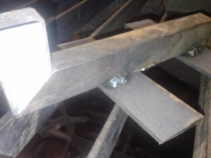

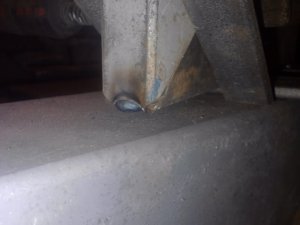

Prosím nekoukejte na kvalitů řezů ,zpracování , svárů , fotek , big_smile je to jen pro toto témá jako ukázka zbodnutá v 1 hod ráno a z odřezků které jsem popad a připomínaly úhel 45 ´ big_smile. ono to v popisu může znít složitě a je to jednoduché a není nic téměř za potřebí. myslím že to tu využívá téměř každý kolega třeba při montážích. a nemusíš se bát vrtule a můžeš to vyrábět i v tramvaji za jízdy a ještě si u toho povídat s revizorkou big_smile big_smile

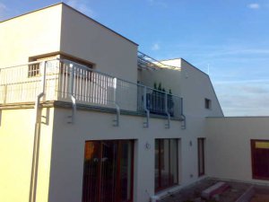

Re: Jak svařit jackle přesně do úhlu?
Jak muže někdo mít na baráku něco tak ošklivého ???

asi to nebudu komentovat, za a si design vybral majitel (ja navrhl mat,složení a system ukotvení)  a navic kdo tam byl, tak 100% lidí se to líbilo a k baráku se hodí přímočarost a jednoduchost, jekly jsou 80x60x3 odsazení 45´ jediné co musím přiznat, nelíbý se mi barva. původně na tom byla stříkaná kovářská černá a bylo to nádherné ! jen majitel vzal stříbrnou a štětec.  (nutnost kotvit 65cm pod ůrovní  podlahy !! )

alfin.cz napsal(a):
věřím a umím si to představit,
náš zákazník - náš pán, třeba tam chystá do budoucna výběh pro hrochy big_smile big_smile

Mě se to líbí, není to sice můj styl, ale sedí to, a je to čistý. Holt moderní, hádám pasivní dům no.

díky, to potěší, jinak barák vyšel dvojnásobek běžně luxusního domu, je to nějaká replika domu 30let dle návrhu nějakého sídla, (už nevím) dům je uvnitř hroznš malý, cca 4+1 celí barák, je to kombinace otevřených průchodů a jakého si přemostění. hrozně divně řešené big_smile

No , DW Petře , kdyby to byl pasivní , tak by se asi projektant dost zapotil s tepelnými mosty od toho uchycení zábradlí , jen pro představu , špatně izolovaný 3m balkon odebere tolik tepla , co jinak celá izolovaná vilka . A ke svařáku jen toto , jsem častým hostem Matezexu v HK .

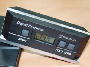

Jelikož jsme ve třetím tisíciletí a pokrok jde nezadržitelně kupředu, používám již několik let ve své skromné technické praxi pomůcku zvanou digitální inklinometr.
Pro představu, pokud to někdo nezná, přikládám níže několik obrázků různých modelů posbíraných narychlo z internetu (nechtělo se mi fotit....)
Ideální je právě použití přístroje při svařování nejrůznějších konstrukcí venku, bez přípravků a bez složitého naměřování úhlů, ale hodí se i v dílně pro nastavování nejrůznějších úkosů strojů a přípravků - např. úhlu opěrek brusek, úhlu kotoučú pil, sklonu vrtání a spoustě dalších aplikací.
Přístroj disponuje jak absolutním tak relativním odměřování úhlů. Samotné provedení je různé, s V - drážkou (pro trubky), rovinné, s magnety atd. Sám mám model z druhého a třetího obrázku s odnímatelnou magnetickou prismou. Pokud bude zájem nafotím podrobnosti a příklady použití.
