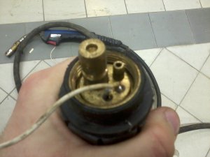

http://svarforum.cz/forum/uploads/thumbs/4751_chroustaeka.jpg
Takže v bovdenu drát volně jezdí, problem je pravděpodobně vidět na fotce.
Nevim jak je možný, ale ten mosazný průvlak se z nějakýho důvodu přiblížil k horní a dolní kladce a ty z něj teď vyrábí piliny.
Na tom průvlaku je ségrovka a v pravo od ní je matka cca 17 ka , tak jestli uvažuju správně bude toto sloužit k jakému si seřízení ??
Potřebuji s tím průvlakem odjed do prava, okolik toť otázka ......   smile
Ha -  teď jsem si všimnul obrázku od Szcabitcha, takže vzdálenost je vyřešena

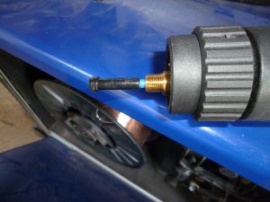

Dovolim si ještě vrátit ke svému problému.
Ten mosazný průvlak se zapíchnutou ségrovkou vytlačuje proti kladkám bovden z eurokonektoru, protože
když odpojím konektor, tak prstem zatlačím průvlak do původní polohy (ségrovka se musí opírat o pravou část
končícího závitu) přesně, jako má autor tohoto vlákna na svojí fotografii.
Moje otázka na nějakou dobrou duši smile  je :
a. chyba je v konektoru
b. v podavači  / divný je, že doraz průvlaku je pouze na pravou stranu limit. ségrovkou a na levou stranu se průvlak může
    vysouvat nadoraz k oboum kladkám ???
A nebo v obojím.
http://www.svarforum.cz/forum/uploads/thumbs/4751_eurokon.jpg

Bowden musí být zajištěn proti vysunování z konektoru převlečnou maticí (převlečnou matičkou). Na fotce není záměrně nebo z neznalosti?

Chybí ti převlečná matice, která drží bowden na místě. To bude ten problém... wink

Neznaly to jsem  smile
Takže maticka musí byt .... na tom malinkym bowdenu ?

Jak z toho trčí ten bowden, tak je na tom závit a na tom závitu má být převlečná matice, která ten bowden drží uvnitř.
http://www.svarforum.cz/forum/uploads/t … ie0073.jpg - tak je ten bowden zašroubovaný
http://www.svarujte.cz/img.php?img=imag … &w=185 - a tak nějak vypadá ta matice - http://www.svarujte.cz/961-matice-m10x1-0-sw12
EDIT: ještě detail http://www.svarbazar.cz/phprs/image/200 … gpiny1.jpg

Ted uz mne je to jasný - dnes jsem jel do Prahy se podívat na podavač jiný svářečky, ale odšroubovat konektor
mě blbce nenapadlo .
Kam ta matice zmizela to je neuvěřitelná záhada ...... zkusim zítra ještě zašťourat  do průvlaku jestli tam neni zastrčená.
Relliku díky za tvůj čas  smile   spectristo taky
