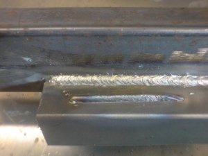

Problém je asi na mé straně, resp. nevím jak by měl takový stabilizovaný oblouk vypadat. Při hodně nízkém napětí oblouk střílí prakticky nevytvoří svár, pokud přidám cca 1 jednotku napětí, tak se oblouk celkem stabilizuje, ale svarová housenka je převýšená. Pak je veliký rozsah napětí při kterém oblouk má značný rozstřik, svarová housenka už je o něco pošší, a v poslední fázi je napětí vysoké, poměrně malý roztřik, přechod kovu v oblouku je velice rychlý, hodně široký závar.
Mohl by mi někdo popsat nebo "ukazat" jak by takovy oblouk měl vypadat?

#12 19-03-2011 21:11:39
Re: Nastaveni parametru mig/mag
asi takto ma svar vypadat :http://www.svarforum.cz/forum/uploads/thumbs/1360_1264_dsc01297.jpg
obrazek jsem si vypujčil...
