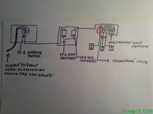

V garáži mám urobenú elektroinštaláciu (+ prívod) podla tejto schémy:
http://www.svarforum.cz/forum/uploads/thumbs/3043_007.jpg
Mám taký problém, že dnes som urobil skrat (plechom som presekol kábel na flexe) a vyhodilo mi jednopólový 20A istič a zároveň prepálilo 32A nožovú poistku v hlavnej rozvodnej skrini pre garáže (na obrázku v červenom krúžku). Na zadnej strane garáže mám ešte za elektromerom 2 ističe - 20A a 25A - neviem prečo je to tak , garáž bola postavená v r 1990 (mal som 3 roky takže nemám šajnu prečo to bolo tak urobené) -- a tie 2 ističe vôbec nevyhodilo. Neviem či ističe za garážou sú už nefunkčné , ale podla mňa by malo vyhodiť prv slabší istič (20 - 25 A) ako prepáliť nožovú poistku (32 A).
Nestalo sa to prvý krát, niečo podobné sa stalo otcovi pred 2 rokmi.
Poraďte mi prosím kde je chyba. (myslím že ističe za garážou budú nefunkčné a asi ich treba vymeniť ale za jeden 25 A istič; ale nie som elektrikár a nerád by som niečo upravoval zbytočne keď chyba môže byt inde)

to zapojenie nedava zmysel,urcite prechadza prud aj cez tie dva 25/20A istice ? nemalo tam byt povodne nieco zapojene,vonkajsie zasuvky ?

Od ističov neide žiadny kábel von, ide len do garáže. Od elektromeru ide kábel do 25 A ističa a potom do 20 A ističa (sú určite zapojene obidva pretože keď vypnem ktorýkoľvek z nich tak nemám prúd v garáži). Mne ide skôr o to, že prečo mi odpáli 32A poistku, keď pred nou je zapojených niekoľko 20 a 25 A ističov.

tak to zalezi aku ma ten istic charakteristiku malo by na nom oznacenie B,C alebo D...teda pokial to neni daky stary typ,najjednoduksie je nahradit tu poistku isticom a mas klud,pokial je to skutocne tak zapojene ako pises tie dva istice premosti aj tak su tam zbytocne

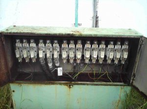

Tu nožovu poistku nemozem vymenit  za istič, pretože je v hlavnej rozvodnej skrini pre 4  garaže. Vyzera to tak :
http://www.svarforum.cz/forum/uploads/thumbs/3043_dsc00188.jpg
Najskôr budu vadne tie XY ročne ističe.

nožova pojiska jde nahradit onejakou tu amperu silnejší, ale jen pokud to dovolí vedeni, pak bych řešil na přivodu do vaší garaže vnitřni rozvodnou skřínku z jističi co potřebujete..

V garáži mám ističovú skriňu a je tam 1x trojpólový istič 25A a 3x jednopolove ističe 20A, ale ako písal pavol.sk asi bude potrebne  tam dať ističe inej kategórie.

Od Alla tyhle nesmysly vůbec neposlouchej-nečti . Nebude dlouho trvat a tento zedníko-zámečník někoho zabije . Pojistka je prostě rychlejší , než jistič . Je tam proto , aby tě elektrika nezabila ! Místo toho 3Fjističe v garáži dej proudový chránič .

to co pise bobo je este lepsi napad,v dielni sa to jednoznacne oplati mat prudovy chranic,cena sice nebude zanedbatelna ale aku cenu ma zivot ? v kazdom pripade si tam dotiahni elektrikara on si to okukne zisti podla mierky ake "hrube" su vodice a podla toho ti navrhne riesenie...
