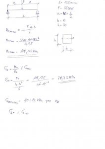

To bourač: je to čistě teoretické, ale funguje to. Jinak v původním zadání o žádném otvoru není řeč - profil dlouhý 130 mm zatížený uprostřed tíhou 350kg. Dokonce jsem se špatně podíval a bral jsem 135 mm, ale to už není takový rozdíl.
Uvažoval jsem střídavé zatížení, pokud by bylo statické, tak vyjde ještě menší profil. Ale pozor, platí to tehdy, pokud síla působí dolů (nebo nahoru, do boku, to je jedno, ale ve směru většího rozměru plocháče) a není tam žádná boční nebo axiální síla, ale z toho zadání se to nedá zjistit.
Takže jeden zmožných výpočtů na obrázku.
http://www.svarforum.cz/forum/uploads/thumbs/521_vypoeet.jpg

jenda moje tabulky (strojnické od Vávry) mi ukazují, že dovolené míjivé napětí v ohybu pro mat. 11373 je 70-105 Mpa. Je to detail, ale jen tak pro zajímavost.
Nechci radit, ale lepší je počítat s Nmm a mm2, pak vychází zrovna MPa a nemusí se převádět. Tak mě to učily ve škole smile
#22 25-02-2011 07:43:29
jenda
Registrovaný: 14-07-2008
Příspěvky: 157
Re: jaky je rozdil pri jednom rozmeru
Jasné já jsem se špatně podíval - udával jsem hodnoty pro třídavý ohyb, ale pro mat 11 432. Pro mat 11 373 by mi to nevyšlo.
Také mě to učili takto počítat, ale pamatuji si to? Nepamatuji. Tak vždycky začnu se základními jednotkami a pak to upravím na nějakou normální jednotku.

diky vsem, jen tak dal. o cepu vim, pocitam ze o prumer cepu to navysim materialove na vysku. ja zde uvadel omylem 2miry. 130 a 140. plati ta delsi,takze 135 bylo taky dobry! jdu si projit ten vypocet,at sem v obraze.
