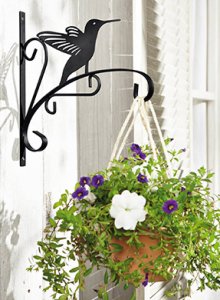

Potreboval by som radu . Ako vyrobím takýto držiak na kvetináč ? A či toho vtáčika čo je na obrázku môžem vyrezať aj autogénom , ale dať si to odrezať do nejakej firmy plazmou .

skor to rabia laserom alebo vodnim lučom ale toto je z lidlu a počitam že to razia na lise

smile Presne tak je to z lídlu . Dal som to ako inšpiráciu totižto chcem niečo do bytu , ale podobne to chcem vyrezávať . smile

ešte by sa to dalo na horizot.freze a už asi ničim to tak presne nespraviš

No nemusí to byť až také presné . Ja si to presne obrúsim smile . Len tak nahrubo to odrezať smile . Ale myslím , že ten vták je zložitý asi na miesto neho dám nejaký list smile .

Kovářsky za tepla nebo i za studena vysekat teho "čulibrka"-musíš si ho nakreslit na plech,nabrousit sekáče(několik šířek) a podle kresby s mírným přesahem  vysekat a na obrys doladit pilníkem nebo flexou(na co se cítíš.Dá se to i vyříznout flexou,nebo vystřihnout nůžkami na plech.Možností je tam povícero.

Za socíku se přemnožili Rumcajzové, Švejkové a potom rákosí. Dělalo se to tak, že se nůžkami na plech vystříhly tvary a ty se autogenem přivařily na svařovací dráty pr takových 3 . Všechno se nakonec napajcovalo černou barvou.
Dneska by to šlo třeba PB hořákem nebo jen letlampou a tvrdou pájkou.
Černý povlak, pokud by měl být hodně kvalitní, by mohl být černá kataforéza....

S horákom nemám problém , mám autogén ... . Čiže toho vtáčika si mám vystrihnúť z jednotlivých dieloch a pozvárať ? smile
