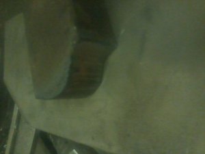

#26 28-07-2015 12:13:31
alfin.cz
Registrovaný: 03-02-2012
Příspěvky: 468
Re: plazma kopirka
http://www.svarforum.cz/forum/uploads/thumbs/3621_2015-07-28_120542.jpg
Alfa in 164 eu ECO. PP315 bez , Essab 550a Al, SV 18 ra, FA3u, E2n, Fyd 25 ,nějaké ty nástroje, ot.stoly, lis, vyvrtávací hlava 200 - to je věc smile  atd . jen neklást meze fantazii a dvakrát měř a jednou frézuj smile
jen ten den má málo hodin ..

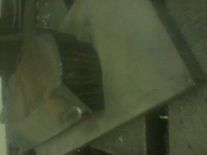

#27 28-07-2015 12:16:07
alfin.cz
Příspěvky: 468
Re: plazma kopirka
http://www.svarforum.cz/forum/uploads/thumbs/3621_2015-07-28_120530.jpg

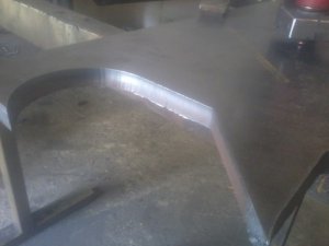

#29 30-07-2015 17:56:28
alfin.cz
Příspěvky: 468
Re: plazma kopirka
zdravim vsechny :-) je neuveritelne co delaji o 0.2mm vetsi trysky. na jednicky rez 15mm a trysky moc nedrzely. a nyni 1.2mm a takto vypada 30mm. a to je jen od ruky. to na ty jednicky ani nepropalilo. na pantografu to bylo celkem hladke. a hlavne bez podrezu. ale to jsem nestihl vyfotit a to hned odvezl zakaznik. uz mi stal za zady a spechal.

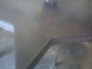

#30 30-07-2015 18:10:26
alfin.cz
Příspěvky: 468
Re: plazma kopirka
http://www.svarforum.cz/forum/uploads/thumbs/3621_2015-07-30_180012.jpg

#33 30-07-2015 23:33:58
Příspěvky: 4919
Re: plazma kopirka
alfin.cz napsal(a):
resim ted cistotu vzduchu,
velmi důležité - filtr mezi kompresorem a plasmou, tryska vydrží řádově déle!
#34 31-07-2015 11:22:12
alfin.cz
Příspěvky: 468
Re: plazma kopirka
to mas naprostou pravdu, drive jsem si rikal ze to takove terno nebude a pravda je uplne jina, uplne jinak to reze a vydrzi. nemel jsem tam nic a to byli rychle konce na tryskach. mel jsem jen odkalovac v masime a ten zrejme po tech letech stratil funkci. bylo mi divne ze ve sklenenem valci neni ani kapicka. a i uveho se to objevuje. tak jsem zkusil dat puze odlucovac z cinana "hracka" a i tak je vysledek uplne jinde. da se rici ze to je pilotni prvek.
