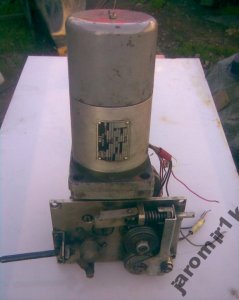

Dobrý večer prosím o odbornou radu,resp. pomoc.Pro amatérské sváření chci zprovoznit svářečku MK 250 viz. přiložené foto,chybí mi podavač.Zakoupil jsem na svar bazaru MIG-30 dle prodávajícího ihned k provozu,realita je však taková,že uvnitř chybí komplet podavač,to by mne tak neštvalo,ale hlavně tištěný spoj s "mozkem" celého přístroje.Shrnuto mám hezkou skříň s držákem cívky,el.mag. vent. a pořádný vztek.Otázka zní:je nějaká naděje,že se mi podaří sehnat osazený plošný spoj pro MIG-30 (20 let starý!!!!),nebo dokoupím podavač např.od Omicronu a bude to fungovat.Nebo koupit od Omicronu hotový pl. spoj pro řízení malých coček,podavač a použít pouze skříň.Od kamaráda jsem dostal 2ks podavačů (motor,převodovka,kladky ) pocházející pravděpodobně z nějaké WLSP,předpokládám že tento je schopen fungovat pouze laicky řečeno s "mateřskou"skříní WLSP,takže pro mne nepoužitelný.Doufám,že se v tom mojem guláši trochu orientujete,jaké by jste navrhli řešení?Děkuji.http://www.svarforum.cz/forum/uploads/thumbs/2250_podavae.jpg

Použije řídicí jednotku ktc112 od omicronu a taktež podavač dratu od omicronu tento: http://www.gamasvar.cz/1970-plosne-spoj … cb-ktc112/  a http://www.gamasvar.cz/1973-posuvy-a-kl … tarsi-typ/ a http://www.gamasvar.cz/1975-trafa-a-tlu … jeci-80va/ a stykač nevím jak vykonou mašinu mate   tak jsem vybral vykonejší..http://www.gamasvar.cz/11012-prepinace-a-stykace/27487-stykac-11kw-3f/  podavač a řídici jednotku namontovat do modulu mig 30 mate aspon kastli a trafo a stykač namontovat do zdroje a zapojit přibližne podle schematu omni 165 ,http://www.oblibene.cz/userdata/shopimg/gamasvar/File/SCHEMATA/SchemaOMI165.pdf zbytek improvizace ale sfungční vaš stroj.... ja bych to provedl takhle.. než zhanet desky z VLSP...

Nechcete odprodat ty podavače na wlsp jestli je nebudete potřebovat ? Já jsem zase koupil wlsp, dle prodávajícího v perfektním stavu, a ejhle při natahování drátu jsem zjistil že podávací kladka háže a nechce to podávat drát, vyndal jsem to rozebral převodovku a zhrozil jsem se, hřídel je ohnutá nahoře jak je ozubené kolo a kladka(asi se mu tam nachmoustal drát nebo co) a v půlce, to bych zase tipoval že se to někdo snažil vyrazit přes tu druhou hřídelku která je křížem a ještě přitom vylomil kus hliníku pod ložiskem, no ještě jí nemám vyndanou, třeba to půjde srovnat na soustruhu, ale radši bych to celý vymněnil.

A nebylo by lepší koupit od 800,- do 2 tis. novou, třeba 4 kladku a dát k ní jen motor? Já si ji teda dělám, ale kdybych neměl jak ta ji koupím a nekřísím mrtvolu. Wlsp jsem chtěl taky ale jen kvůli zdroji, zbytek bych dal pryč. No pokud bych se do wlsp zkusil vrhnout, tak podavač by byl k mání celý. Bohužel mám k disp jen 16 A jistič.
ty posuvy http://www.aek-svareci-technika.cz/esho … y,stranka1
Tu za 1500 mám v jedný 305 ce a funguje na 4m hořáku parádně.

potrebujete maly motor http://www.aek-svareci-technika.cz/zboz … Motor-maly repektive možna velky zaleží jaky posuv chcete ja jsem odtud koupil tento posuv včetne kladky:http://www.aek-svareci-technika.cz/zbozi-89-nahradni-dily-a-prislusenstvi-stroju.posuvy-a-jejich-dily.kompletni-posuvy-CWF-300-S%282x2%29 včetne toho maleho motoru.. posuv jsem složil dohromady , ale zatim nebyl čas namontovat jej do mojeho stroje..

nova elektronika v pripade ktc 112 + stykač nebude stat vice jak 2000,- kč a par hodinek montovaní a propojovani podavače a řídici jednotky  svařečka bute po te fungovat spolehlive..
