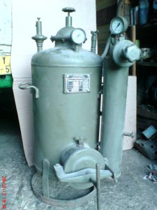

Jestli má někdo zájem o vyvíječ acetylenu, jeden historický rád přenechám za symbolickou cenu, řekněme 300kč. Je k němu i mokrá předloha. Kdo má zájem, ať se ozve.
foto zde:
https://picasaweb.google.com/lh/photo/h … directlink

Ahoj všichni, může mi někdo poradit, mám svářečský průkaz na autogen a vlastním vyviječ, sice staršího typu zakoupený ve výprodeji armády, ale plně funkční, nesvářím moc a tak vyvíječ hodně stojí nepoužit, samozřejmně rezatí ve vnitřních částech. Jak tomu zabránit ? Když vypustím vodu, tak mi potom dá hodně času, než vyvíječ rozchodím, musím jej rozebrat, veškeré trubky pročístit a malé části pročistit a rozpohybovat. Ve svářečké škole mne učili, že se nesmí mazat vše co příjde do styku s kyslíkem, ale o acetylenu nikdy nebyla řeč. Můžu vyviječ zakonzervovat olejem, nebo nějakým tukem ? Vím, že co se týče acetylenu, nesmí být nikde použita měď, ale muže se vyvíječ mazat ? Nedám na svůj vyvíječ dopustit, jsem domácí kutil ( sváření se již v zaměsnání nevěnuji, i když přezkoušení absolvoji na vlastní náklady, co kdyby náhodou ) a pořádný plamen, ohřátí materiálu a bodování plechu není k zahození. Děkuji za rady.

Jestli můžu radit, tak vypustit takové zařízení a nevysušit ho je úplně to nejhorší. Koroze potřebuje vlhkost a vzdušný kyslík a toho je tam dostatek. To už je mnohem lepší tam prostě nechat náplň, voda s hydroxidem vápenatým , který vzniká z karbidu je silně zásaditá, kolem pH 12 a v takové vodě černý materiál prakticky nekoroduje.
Pak se nabízí inhibitory koroze. Napadá mně čpavková voda, dusitany , třeba sodný nebo draselný nebo i některé inhibitory koroze určené pro ústřední topení do zásadité vody. Vyvíječ vypláchnout vodou, vlít do něho trochu roztoku inhibitoru, pořádně protřepat, aby se to dostalo všude, pak vylít a nechat otevřené, aby to vyschlo. Nebo 12 Voltovýventilátorek na hadici  a foukat dovnitř nějaký den vzduch, dokud to nevyschne.

Nechávat vyvíječ naplněný vodou není moc dobrý nápad.Pod hladinou to sice nekoroduje, ale nad hladinou,vlivem příměsí plynů z technického karbidu, to koroduje velmi rychle.Dokonce tak,že vám ta bandaska může proreznout durch.
Já jsem to vyřešil důkladným chemickým odrezením vnitřku kyselinou fosforečnou,pak základ a navrch chlorkaučukový lak odolný kyselinám a louhům.Pokud přeruším práci jen na několik dní nebo týdnů, nechávám vyvíječ naplněný. Při delší odstávce jej vyleju, vyčistím od vápna a nechám vyschnout. Kohouty mám lehce namazané tukem.

Děkuji pánové za rady, ale do vnitřku vyvíječe se nedá dosti dobře dostat, jedná se o komorový vyvíječ zásuvkového typu a do komory s vodou se dá tak tak prostčit ruka, natřít vnitřek je prakticky nemožné. Myslel jsem že bych komoru po vylití vody a vysušení prostříkal nějakým konzervační olejem, ale nevím jestli se pak s tím nástřikem nepopere acetylen. Stejně, když vyvíječ vysuším vzduchem z vysavače tak rezne a cca po dvou měsících stání jej před prací musí rozebrat a vyčistit a právě čištění ve špatném přístupu je o ničem.

Taky jsem nejprve zkoušel jsem nátěr resistinem, což je olejovitý voskový nátěr. Neosvědčil se, vyvíječ  korodoval dál.
Zmíněný postup základ+chlorkaučuk se mi osvědčil nejlépe a předlohu jsem nátěrem pro špatný přístup taky vyléval. Chce to jen nátěrové hmoty patřičně naředit a natíraný(máčený) povrch dokonale chemicky odrezit. Buď použijte některý prodávaný oplachový odrezovač nebo zředěnou kyselinu fosforečnou a nechte dostatečně dlouho působit.

Pokud se tam blbě dostává, tak potom ten amoniak. Vylít vodu, vypláchnout od zbytků vápna a vrazit tam dovnitř deci čpavkové vody a zavřít. Amoniak se potom dostane všude, kde je nějaká vlhkost.

Děkuji za rady, pro začástek jsem zkusil ten amoniak, tak uvidím jak to bude fungovat. No je pravda, že vnitřní části se klidně daji vyrobit nové, ale kdyby mi prorezavěla ta bandaska, tak by asi byl problém, jedná se o vyvíječ RV 2 Kovovýroba Česká Třebová, jestli někdo zná. Je pravda, že zavařit se dá ledacos, ale já mám přeci jenom rád, když je zařízení v pořádku tak jak má být, ikdyž jsem viděl u jednoho rusa, že měl vyrobený vyvíječ acetylenu z konve na mléko do které ponořoval koš s karbidem, těsnost nic moc v garáži byl cítit acetylen a rus vesele svářel svého Moskviče jako by se nechumelilo. Pokud vím tak do dneška žije a jeho garáž také stojí.
