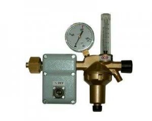

Tak lahev je již vyčištěná, doplněná ventilem a naplněná. Se vším všudy 650Kč. Ale . . . Po připojení redukčního ventilu a otevření ventilu začal ucházet plyn ventilkem na redukčním ventilu. Tak jsem jej několikrát vyčistil až přestal ucházet (kontrolováno mýdlový roztokem). Po cca 10 minutách "heftování" došlo k explozi plovákového průtokoměru.  Z ničehonic padla rána a průtokoměr byl na kusy. Druhý den jsem přinesl jiný redukční ventil a ten začal po cca půl hodině sváření utíkat taktéž nějakým ventilkem na ventilu. Zavřel jem plyn a nechal to být. Za cca hodinu jsem otevřel lahev a nic již neucházelo. Ale tak po 10 minutách opět plyn ucházel. Zavřu ventil a za půl hodinu opět otevřu a plyn neutíkal. Poradíte s co s tím? sad
A plyn ti utíká z pojistnýho ventilku co je na redukčním ventilu a nebo ti plyn utíká z pojistky co je na tom uzavíracím ventilu přímo na láhvi?

To vypadá na vytváření námrazy uvnitř redukčního ventilu.Potřeboval by ohřev.Možná by pomohlo nastavit správný průtok plynu.Jole.

Určite mate rdukční ventil přišrubovan a klasicky hasičak se stoupaci trubkou a nastaven veky prutok plynu natech hoby redukčnich ventilech se to stavá často jedina pomoc nastavit prutok plynu na 6L za minutu a hasičak obratit dnem vzhuru aby nešel do redučaku kapalny co2... podobnou skušenost mam sam..

Zaja: plyn utíká ventilkem na redukčním ventilu
Alll: v lahvi na 100% není stoupací trubka-přivezl jsem ji bez ventilu a koukal jsem do ní.
Redukční ventil u kterého explodoval průtokoměr vypadal takto, ale bez ohřevu:
http://www.svarforum.cz/forum/uploads/thumbs/521_007083.jpg
ten co používám nyní vypadá asi takto a uchází u něj plyn ventilkem:
http://www.svarforum.cz/forum/uploads/thumbs/521_007085.jpg
Nevím zda jde o hobby ventily, ale běžně jsou u nás nasazeny ve výrobě, kde jedou skoro celý den v kuse. Ale na Corgon, který nezamrzá.

pravda že ten prvni je podobny tomu co mam doma na svařečce,jinak je nanem vboku shora pojistny ventil, ktery při zamrznuti začína plyn odpouštet ja mam typ co ješte jde nastavit stavecím šroubkem_stary typ ty nove maji ventilek z plastu pokud plyn utika jednoznačne se jedna o zavadu ventilu nejlepší bude jej nekde nechat zrepasovat..

Už také uvažuji o repasi ventilů. O víkendu bych měl mít ještě jeden ventil, tak uvidíme. Ten ventil z druhé obrázku začne ucházet po cca 2 minutách od otevření lahve, aniž bych svařoval. Po krátkém svařování přestane a za chvilku zase začne ucházet. Abych pravdu řekl, nevím, jakou mají oba ventily minulost a repase asi bude na místě.
