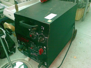

Dobry den,
chtel bych se zeptat zda nekdo netusi jakou funkci plni prepinac, ktery ma tri polohy 0 , vlevo 240/400 , vpravo 400  ..... je mi jasny ze to slouzi pro prepinani mezi 240V/400V ale jde o to ze znamej elektrikar mi rikal ze to nemusi plnit jen tuto funkci ale i mozna jako nakej regulator??
ilustracni foto http://www.bazar-komit.estranky.sk/archiv/iobrazek/222

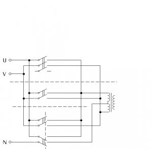

Pokud by Ti opravdu stačilo jen 400V , tak budeš chtít vypínač 16A dvoupólový , Bude mít pak místo 3 sekcí jen jednu . Ale je to škoda . Jinak chtěj vypínač třípólový (čtyř pólový , kdy se na jednu stranu zapnou dva póly a na druhou stranu druhé dva póly nebo jeden jiný a jeden ten sám . Ten dvoupolový nahradíš klasickým motorovým vypinačem , co má doma v podstatě každý elektrikář . http://www.svarforum.cz/forum/uploads/thumbs/1325_spinae_svaoeeky.png
Ideálně je starý přepinač rozebrat a podívat se na vačky . Tam poznáš , které kontakty jsou v které poloze sepnuty . Schema je jen ideové .
