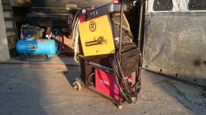

Řezačka má už i svý místo :-)
http://www.svarforum.cz/forum/uploads/thumbs/3938_dsc_0930.jpg

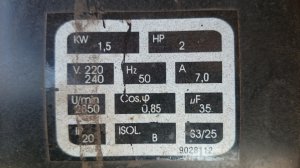

Chtěl bych se zeptat jen na jednu věc. Při nastavení tlaku na 2 - 2,5 baru mi kompresor běží skoro pořád. Používám tenhle model
http://www.svarforum.cz/forum/uploads/thumbs/3938_dsc_0932.jpg
a ze štítku nějak nepoznám jestli dokáže dávat požadovaných 150 L/min. Nevěděl by někdo ?
http://www.svarforum.cz/forum/uploads/thumbs/3938_dsc_0933.jpg

Na tom štítku sú údaje o motore nie o výkone kompressora. Ja mám podobný kompressor black and decker tlak je nastavený na 6 bar , a zvláda to v pohode.Sací výkon to má okolo 220-250 L/M .

Chápu, myslel jsem, že někdo se v kompresorech třeba vyzná líp a podle štítku je schopnej přibližně říct kolik může dávat l/min. Ono na tý tlakový nádobě se píše 250/10/50 což bude znamenat 250l/min sací výkon/ 10 barů tlak / 50 l nádoba. Pokud by byla účinost 80 % tak plnící výkon by byl 200 l/min. Jenom jsem chtěl vědět jestli mi to podle štítku na motoru někdo potvrdí ;-)

Badmopar: Ak ten kompresor máš doma, ľahšie si to zmeráš presne. Vypusti vzdušník, a zmeraj čas, na ktorý to natlačí na tých 10 atm.
Potom:
Výtlačný výkon [l/min] = (60 . objem vzdušníka [l] . vypínací tlak [atm]) / čas [s]

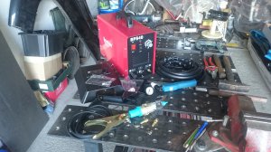

Tak dnes jsem vyzkoušel jiný hořák na Berlana  http://www.ebay.com/itm/401021783844?_t … EBIDX%3AIT  a musím konstatovat, že to tuto plazmu posunulo o dobré tři úrovně výš smile  Je to 100 a 1....naprosto nesrovnatelné s původním PT31 hořákem.  Trysky se neničí ani elektrody se neopalují (po půl hodině řezání plátů 3 a 6mm a nějaké silnostěnné trubky pr. 80mm) a naprosto bez problémů a bez podřezávání a újíždění do stran lze řezat 15mm silný materiál.  Trysky jsou dostupné v 0,9mm , 1mm , 1,1mm , 1,2mm.  Hádám, že tento hořák tu určitě někdo zná.
Pokud by někdo chtěl zásobu spotřebáku PT31 pošlu za nějakou malou kačku...
http://svarforum.cz/forum/uploads/thumbs/1176_img_20161122_201154.jpg

Hořák co jsi uvedl je s pilotním obloukem asi to je omyl.

Famater: ano je s pilotem ale nemusíš zapojovat a jedeš normálně na HFko. Funguje skvěle...
Juggernault: je to 60A hořák a vůbec jsem nezaregistroval nějaké zahřívání...konec konců Berlan mi dává 45A přes klešťák...kdosi ho upravoval zřejmě. Jjnak s PT31 se nedá srovnàvat. Ten hořák má i tělo dvojnásobně tlusčí. Za sebe můžu pouze doporučit. Za ty peníze je to skvělé. Původně jsem chtěl koupit Trafimet hořák CB50 tuším za 1600.
