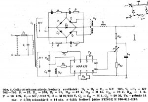

V tom vidím problém.Pro začátek se zkusím trošku držet následujících schématů.Švábů MAA436 mám v šuplíku několik.Dá se to postavit ze součástek co dům dal.:-)
To vypadá na regulátor ze zdroje nejspíš přes transductor? možná, že po úpravě by to jelo, na řízení vč. zpětný vazby by mohl stačit dvojnásobný oz., na spínání těch velkých tyristorů budeš potřebovat pořádnou šťávu.
Ty schémata jsou regulátory napětí.Šťáva na spínání potřeba bude,s tím počítám.Moje tyristory mají spínací proud 150mA(jeden).
