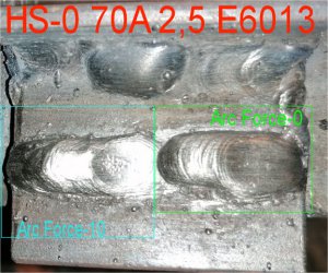

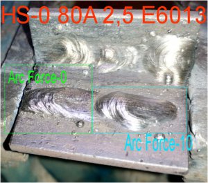

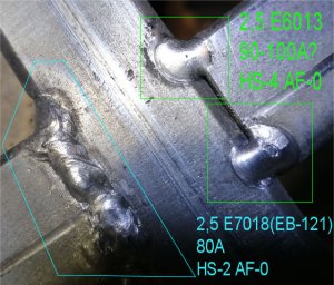

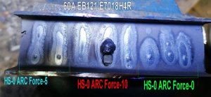

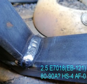

Fotky ako zvára:
http://www.svarforum.cz/forum/uploads/thumbs/11727_hs0_80a_25_e6013.jpg[/url]
http://www.svarforum.cz/forum/uploads/thumbs/11727_hs0_70a_25_e6013.jpg[/url]
http://www.svarforum.cz/forum/uploads/thumbs/11727_akva_stolik.jpg[/url]
http://www.svarforum.cz/forum/uploads/thumbs/11727_roxormatka_2mm.jpg[/url]
http://www.svarforum.cz/forum/uploads/thumbs/11727_kutak_bazicka.jpg[/url]

To varok: MIG/MAG som ešte neskúšal na CO2. Mám tam Powermat trubičkový drôt 0,8 a zváram tým napr. staré rutilky oklepané do dĺžky na hranu 3,2 450mm na synergiu 60A 1,5V+ korekcia impedancia 0 a som spokojný zatiaľ.
Len to MMA bázické mi občas zhasol oblúk tak som si myslel že tlmivka pomôže smile.

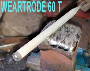

To varok: Nerozumiem co je marné na tom že som ti odpovedal na tvoj príspevok ako slušnosť káže "nebo že by chtěl nakrmit i MIG/MAG?". Odpovedal som akú mám skúsenosť s MIG/MAG myslím dostatočne. Netuším ako a či vôbec je tlmivka potrebná pri MIG/MAG.Podľa obrázku sa o akú metódu jedná?
http://www.svarforum.cz/forum/uploads/thumbs/11727_tvrdonavar.jpg

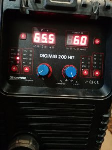

to varok: Veď som len chcel objasniť že MIG/MAG na CO2 ma netrápi. To ako je prehrešok zmieniť akú mám skúsenosť aspoň s FLUXCORE drátom? Ak potrebujem M3 a M5 maticu privariť tak trubičkový drát je pre mňa spása proste jasná voľba spokojenosť 100%. Variť M3 matku 2mm rutilkou je čistá tragédia za mňa nech sa snažím akokoľvek.
http://www.svarforum.cz/forum/uploads/thumbs/11727_digimig200hit.jpg

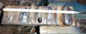

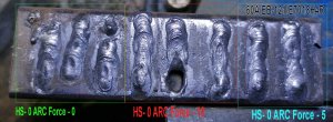

Prikladám test bázickej 2mm elektródy na prerezanóm profile 30x30x2mm. Dosť ťažko sa zapaloval oblúk pri 60A a hot start bol vypnutý. Začal som z ľava do prava a nečakal na vychladnutie čo malo vpliv na prepálenie ale dalšiu husenicu som príliš rýchlo ťahal tak aspoň ukážka ako to varí bez tlmivky.
http://www.svarforum.cz/forum/uploads/thumbs/11727_zostatok_eldy_eb121.jpg
http://www.svarforum.cz/forum/uploads/thumbs/11727_vysledok_60a_af_0_10_5.jpg
http://www.svarforum.cz/forum/uploads/thumbs/11727_spodna_strana_vysledok.jpg

No jekl 2mm už je docela tenký, ale dá se. Ono na to má i vliv délka oblouku, nenatahujete ho moc? Zkuste pár svárů a elektrodu jakoby neustále tlačit do lázně, pokud svářečka dokáže udržet oblouk. ARC Force zkuste nejdříve nechat na 0. Nejlepší se mi zdají asi sváry napravo, ten prostřední. Nebo zkuste zapnout Hot Start ale jen na mžik, třeba 1 vteřinu jestli to jde nastavovat takhle, ale uberte si ještě proudu třeba na 50A. 2mm elda by to ještě mohla utáhnout. U tak tenkého materiálu už chce asi jet trošku rychleji, nezdržovat se moc dlouho na místě.

to varok: Áno je to tak naťahujem ho snažím sa ho držím udržať vo vzialenosti možno aj preto ho občas stratím oblúk. Ak to nemá vpliv na prepálenie kľudne vyskúšam ho priblížiť viac k materiálu. Hot start sa nastavuje v rozmedzí 0-10 a či to nastavuje čas aj prúd zúbežne to som nezistil ale pri hodnote 5 je to veľmy podobné hot startu ako ma gamma 166 viac som ani neskúšal a viem že hot start pri nízkych prúdoch pômože veľmy. Tu mi šlo len o takú skúšku ako sa to chová. Ale ďakujem pekne za odpoveď výskúšam 50A aj HS 3-5 AF-5 ako sa to bude chovať.
#25 08-03-2026 16:58:29
Příspěvky: 8986
Re: Tlmivka do invertora
Právě že je to přesně naopak než asi myslíte. Čím více budete natahovat oblouk- větší vzdálenost konce elektrody od materiálu, tím snáz ten tenký materiál propálíte. U tlustších materiálů, řekněme od 5-6mm to ani tak moc nevadí, ale u tenších je potřeba držet oblouk opravdu co nejkratší. Zkuste a uvidíte.
